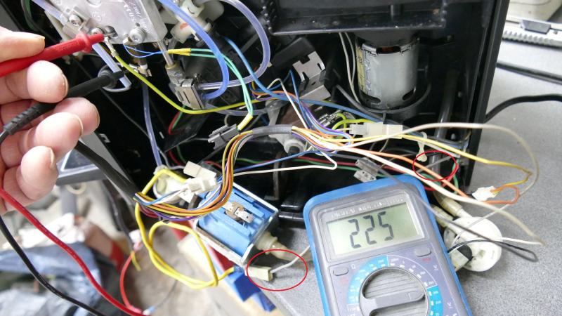

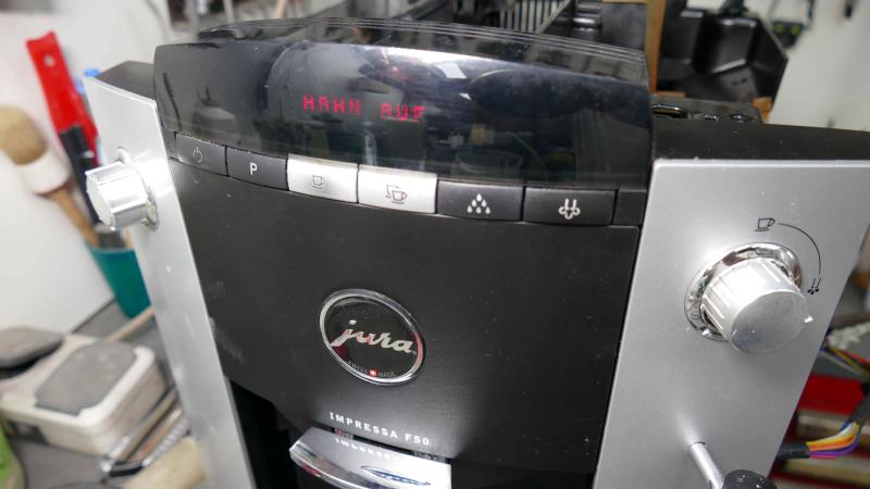

Habe eine Jura F50 die wie gesagt bei `Hahn auf` festhängt. Es kommt kein Wasser da die Pumpe nicht läuft.
Es liegt zwar Spannung an der Pumpe an (siehe Bild) aber vielleicht fehlt Minus. Wenn ich die Pumpe extern mit Spannung versorge
läuft die Pumpe aber.
Hat da einer von euch eine Idee? Man kann auch mit den Tasten etc. weder vor noch zurück. Auch langes trennen vom Stromkreis
bringt nichts. Gibt es da irgendwie einen Reaset oder Kaltstart?

hast du kein Multimeter? Das mit diesem Schraubendreher kann man nicht beurteilen. Mit dem kannst du in der Steckdose schauen, auf welcher Seite die Phase anliegt, Sonst taugt das Teil für nichts.
vielen Dank für deine Antwort.
Doch habe ich natürlich. Dachte nur ich könnte es vielleicht so besser darstellen.

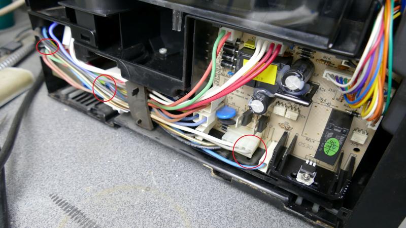

Die Pumpe hat ja zwei Anschlüsse; Einmal Phase/L in Schwarz (da ist Saft vorhanden/siehe Bilder) und N in Grau. Das schwarze Kabel/Phase ist durchgeschleift und versorgt mehrere Bauteile mit Strom. Darum gehe ich davon aus, dass die Ansteuerung der Bauteile über N erfolgt. (Wie beim Auto wo Relais ja gerne über Masse angesteuert werden)
Das graue Kabel geht hinten auf die andere Seite der Maschine und ist dort an der Platine angeschlossen. Irgendwie fehlt für mein Verständnis die Ansteuerung/der Befehl für die Pumpe.

Elektronik defekt. FET mal durchmessen. Sonst kpl tauschen.
Oder was wolltest du hören? Wink
