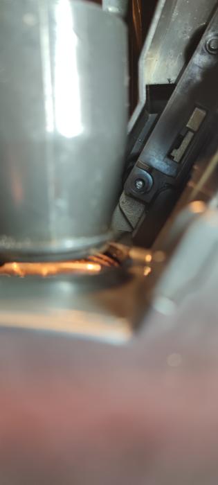

Frage an das Forum: Beim Einbau einer neuen Brühgruppe musste ich feststellen, dass sich auf der Motorseite die linke der drei Schrauben nicht festdrehen lässt. Es gibt dort kein Loch, in das man sie hineindrehen könnte. Es ist mir ein Rätsel, wie die Brühgruppe vorher befestigt war. Ohne die betreffende Schraube hat die Brühgruppe aber keinen richtigen Halt. Beim Einschalten gibt die Maschine ein lautes, krachendes Geräusch von sich, dann erscheint auf dem Display "Error 8". Weiß jemand eine Lösung?
Das Bild ist recht unscharf.
Da kommt ja eine Schraube mit Gewinde rein. Ist die vielleicht abgebrochen und steckt noch drin?
(10.12.2024, 06:33)Schlawi schrieb: Das Bild ist recht unscharf.
Guten Morgen, Schlawi,
abgebrochen ist wohl nichts. Alle Schrauben, die ich beim Zerlegen rausgedreht habe, waren ganz.
wie Schlawi schon sagte, ein scharfes Foto von der und der anderen Seite! wäre hilfreich.
Für mich sieht das so aus, als ob da schon eine Schraube drin steckt, ggf ja von der anderen Seite, wo keine reingehört.
Oder halt BG nochmal ausbauen und dann ein Foto.

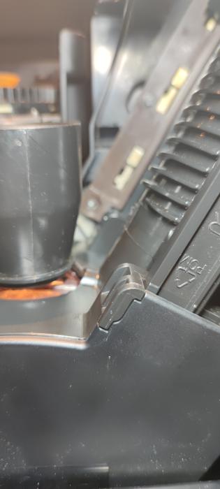

[attachment=793]
OK. Neuer Versuch. Hoffe, die Fotos geraten schärfer.
Fotos von beiden Seiten. Ist nicht leicht, Lampe und Handy gleichzeitig zu bedienen.
Die Schraube die in dem Loch ist das ich markiert habe, hast du die von der anderen Seite rein gedreht?
Die muss von der Seite rein von der du das Bild gemacht hast. Auch die Schraube unten am Drainageventil nicht vergessen.
