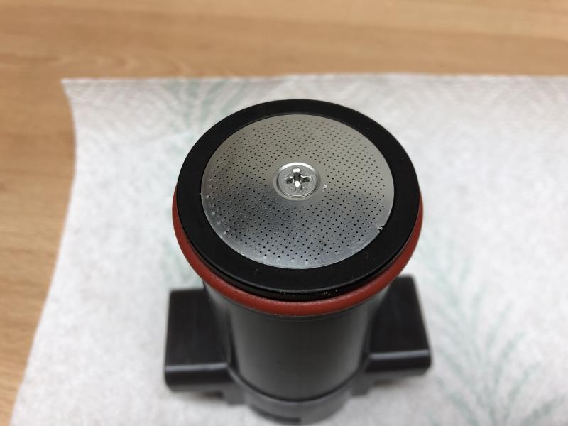

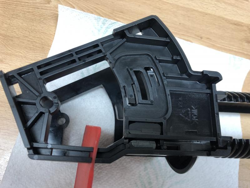

Der Rahmen der Führung Brüheinheit ist gebrochen. Und das Sieb vom Brühkolben war halb zugesetzt.
Kann es dadurch sein, daß es so einen Druck gab, daß die Brüheinheit einen Riß bekam ?!
Habe mal 2 Bilder angehängt (Sieb hab ich schon gesäubert...).

Es kann immer mal passieren das die Brüheinheit bricht. Hatte ich auch schon einige. Neue oder Revidierte kaufen und gut ist.
Wenn das schwergängig klingt, würde ich schauen ob das Gerät nicht zu viel mahlt. Notfalls etwas feiner gehen und dafür die Stärke etwas runter stellen.
