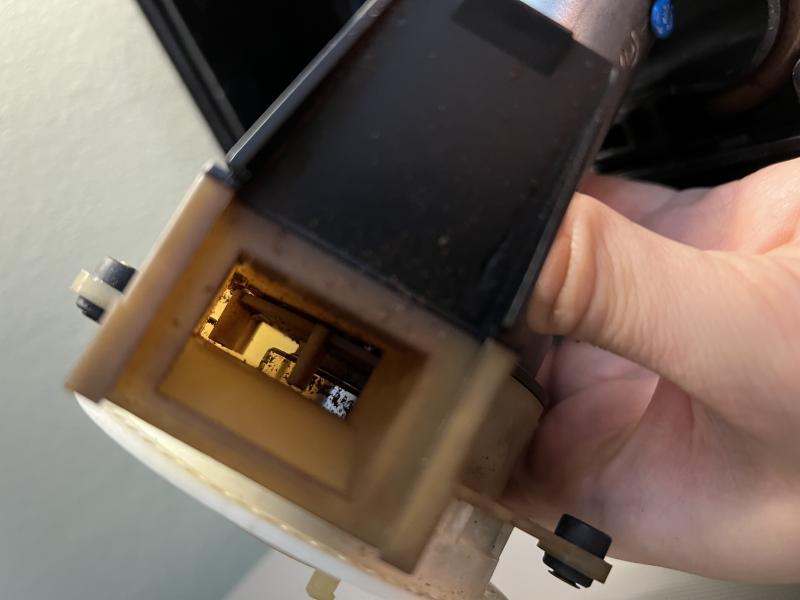

So, habe das Mahlwerk nochmal entnommen und genauer angesehen. Hierbei ist aufgefallen, dass doch Markierungen auf dem Mahlwerk waren. Diese hatte ich im ersten Durchgang nicht gesehen und dann nach der Vorgabe „Zudrehen bis physikalischer Anschlag, dann 14 Nocken auf“ eingestellt.
Soviel sei gesagt, zwischen dieser Einstellungen und den gefundenen Markierungen liegen Welten für das Mahlwerk (bestimmt 2-3mm an Höhe zwischen Kegel und Werk). Dies erklärt den sehr groben Mahlgrad.
Also nochmal so eingesetzt wie es die vorgefunden Markierungen zeigten + 3 Nocken. Obwohl noch Spiel war, kam hier schon kein Kaffeemehl mehr. Wieder zurück auf die Markierungen und eingebaut.

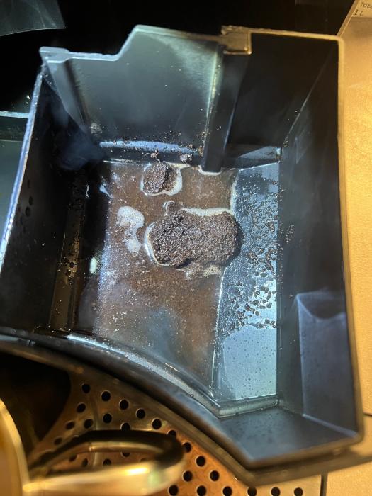

Bei dem Kaffeepulver sind wir nun auf einem sehr gutem Weg von der Körnung. Allerdings schwamm der Trester im Behälter nun leider wieder im Wasser. Desweiteren hatte ich nun das Gefühl, dass der Kaffee leicht verbrannt roch.

Und woran könnte der Schwall an Wasser liegen welcher mit im Tresterbhälter landet?

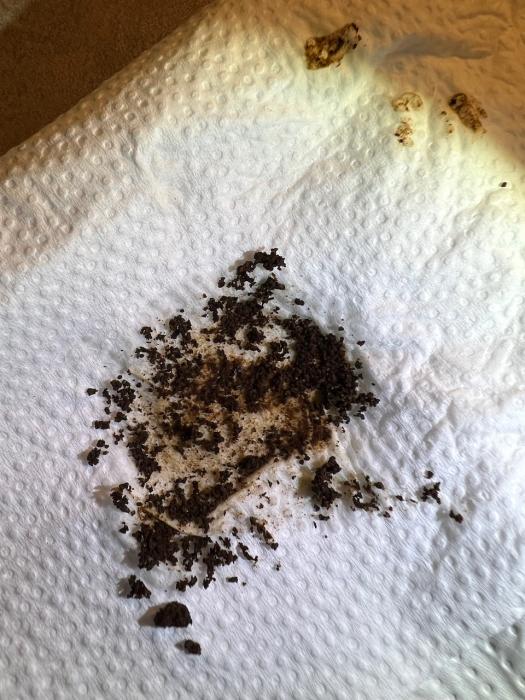

Kannst du mal ein Bild vom Trester einstellen, der Schwimmt? Ich denke fast, das es zu fein ist. Dann kann wohl das nicht alles Wasser über das Drainageventil ablaufen.

Das mit dem Drainageventil würde das Wasser natürlich erklären. Anbei mal
Bilder des Tresters sowie der Stellung des Mahlkegels.
Mit dem Bild des Mahlwerks kann man nicht viel anfangen.
Stelle das Mahlwerk noch mal gröber. Du musst auch zwei bis drei Bezüge machen, bis man den Unterschied merkt.
Meiner Meinung nach ist es zu fein.

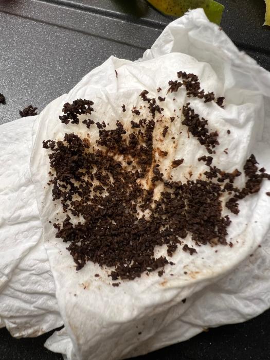

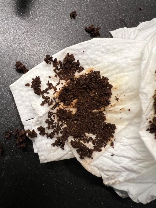

Moin, anbei einmal weitere Versuche.
4 Nocken gröber als Markierung:
2 Nocken gröber als Markierung:
Habe die Maschine jetzt über längere Zeit mal laufen gehabt auf den 2 Nocken. Der Mahlgrad sieht an sich „in Ordnung“ aus, allerdings landet weiterhin Wasser im Tresterbehälter, sodass man diesen erstmal entwässern muss bevor er in den Müll geht.
