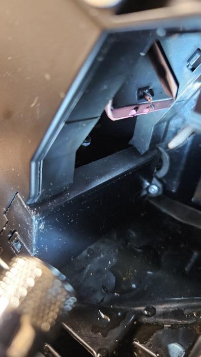

beim Spülvorgang läuft etwas Wasser in den Trester
ich habe folgendes Problem mit meiner Jura Z10. Der Tresterbehälter wird regelmäßig feucht.
Die Presslinge sind trocken.
Ich habe eine neue Brüheinheit eingebaut (mit einem neuen Drainageventil), dachte dass ich damit das Problem lösen kann.
Leider nicht!
Nach genauer Beobachtung sieht es so aus, dass am Ende des Spülvorganges etwas Wasser über die "Rutsche" in den Tresterbehälter läuft. Ich würde schätzen, dass das jedes Mal ein paar Milliliter sind.
Habt ihr eine Erklärung dafür?
Herzlichen Dank für Eure Hilfe!

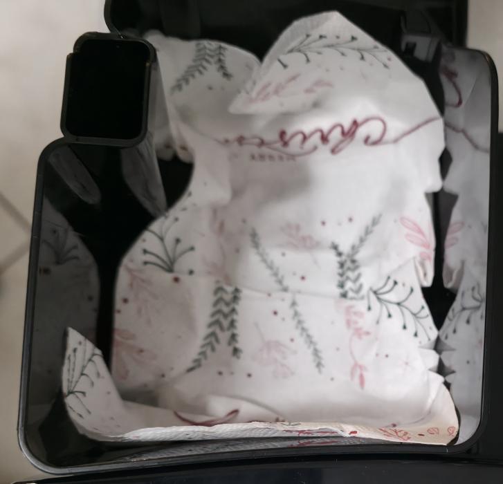

Ich habe auch eine ganz neue Z10. Und die paar Tröpfchen die beim Spühlen in den Tresterbehälter landen sind normal. Weil beim Spühlen zwischen Kolben und Kaffeebehälter nix ist und etwas Wasser zurückbleibt. Nur wenn eine ganzer See entsteht, ist es nicht normal. Bei meiner Delonghi war es auch so beim Spühlen.
Damit es auch nicht zu feucht im Tresterbehälter ist und es etwas sauberer bleib, lege ich schon immer eine Serviette oder Wischweg rein.
Grüße Jens
@Poseidon
vielen Dank für deine Rückmeldung.
Könntest du mir sagen, ob die Wassermenge, die man in meinem Tresterbehälter sieht, in etwa deiner entspricht?
Da deine Maschine noch ganz neu ist, wäre dieser Vergleich für mich sehr interessant.
Nach meinem Eindruck hat die Wassermenge im Laufe der Zeit deutlich zugenommen – der Trester ist beim Entleeren inzwischen wesentlich matschiger als früher.
Woran das liegen könnte, weiß ich leider nicht.

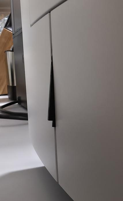

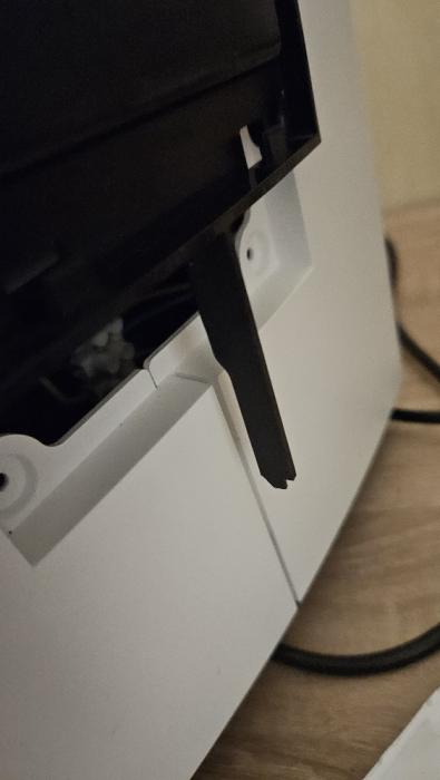

Aber mal eine andere Sache. Meine Maschine habe ich soweit überprüft und ist devinitiv neu. Aber bei mir steht ein kleines schwarzes Kunststoffteil im unteren Schlitz der weißen Rückwand vor. Ist das vom unteren schwarzen Deckel der unter der weißen Rückwand ist? Also der Deckel von der Elektronik, lange Nase. Rausgerutscht? Ich habe sie noch nicht öffnen können. Warte auf den Oval Schlüssel. Es sah fast aus wie ein Abstandshalter.
Was meinst du mit: „ein kleines schwarzes Kunststoffteil“?

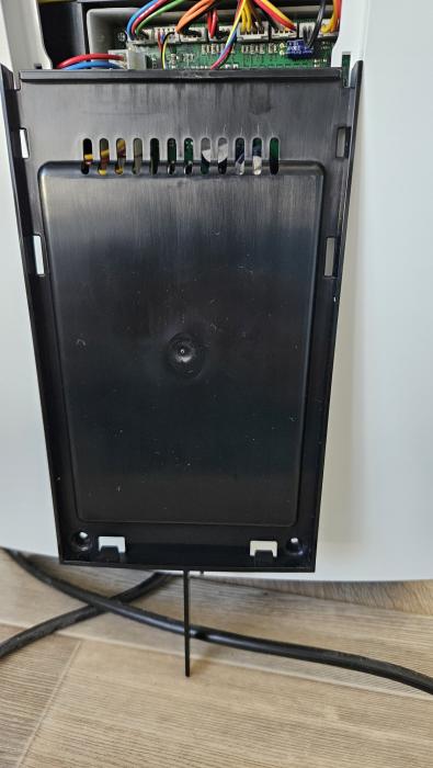

Sieht das so aus wie auf den Fotos?
Dieser schwarze Deckel ist normalerweise mit den zwei Ovalen Schrauben fixiert.
Der kann nicht abrutschen.
Ja genau dieses schwarze lange Teil unten steht etwas bei mir etwas raus. Wollte ein Bild einfügen, aber weis nicht wie das hier mit der Url funktioniert.
Ich kenn mich hier auch nicht aus.
Aber wenn du was schreibst, gehst du auf Vorschau und dann hast du unten ein Feld wo du die Datei Hochladenkannst.

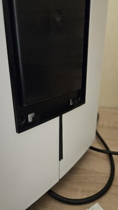

Jetzt habe ich es raus gefunden mit dem Foto. Also so kam die Maschine bei mir an. Dachte zuerst an einem Abstandshalter. Wie kann das passieren? Vieleicht beim Zusammenbau nicht richtig eingesetzt. Ansonsten ist alles I.O. und will wegen der Kleinigkeit nicht die ganze Maschine zurück schicken.

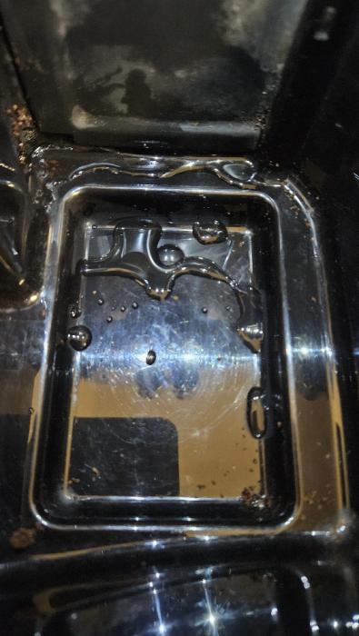

Ich werde morgen mal ein Foto von meiner Spühlung und Tropfen im Tresterbehälter reinsetzen.

Ich habe gerade bei mir nachgesehen.
Wenn der Deckel nicht richtig eingeschoben wird, dann kann er tatsächlich so rausgucken.
Das sollte aber bei Qualitätskontrolle eigentlich auffallen.
Das wirst du auch sehen, wenn du sie aufschraubst.

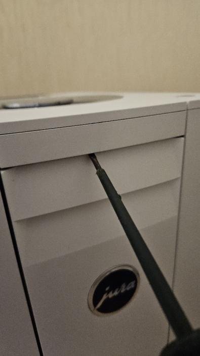

Um an den Deckel zu kommen, musst du nur eine Schraube rauschrauben und ein wenig den Deckel mit einem Schraubendreher anheben.
Die zwei ovalen Schrauben bekommst du auch mit einer Flachzange rausgeschraubt

Also bei mir sieht die Spülung genauso so aus. Ist völlig normal. War bei meiner anderen Maschine ähnlich. Deshalb lege ich schon immer eine Serviette rein. Meine Trester sind Trocken.
Kompensiert etwas die Feuchtigkeit und bleibt sauberer.
Ansonsten ist der Trester trocken. Zerfällt nur etwas bei mir weil er dünner ist als bei meiner Frau. Da ist er vollständig trocken und fest.
Hallo Jens,
vielen Dank für die Bilder – das sieht tatsächlich genauso aus wie bei mir.
Ich habe darüber nachgedacht, warum der Trester bei mir derzeit deutlich nasser ist als früher. Vermutlich liegt es daran, dass ich vor einiger Zeit die Standby-Zeit deutlich verkürzt habe. Dadurch spült die Maschine viel häufiger als früher und bei der Wassermenge, die bei jedem Spülvorgang in den Tresterbehälter läuft, summiert sich das natürlich.
Mir war nicht bewusst, dass jede Spülung so viel Wasser in den Tresterbehälter bringt. Ich habe die Standby-Zeit inzwischen wieder deutlich verlängert und beobachte das Verhalten jetzt weiter. Aber vermutlich ist das die Erklärung.
Die Trester sind trocken wenn er voll ist. Nur sind die Trester teilweise zerfallen. Das vorstehende Kunstoffteil war nicht richtig eingesetzt. Jetzt sitzt es wieder so wie es sein soll :-)
