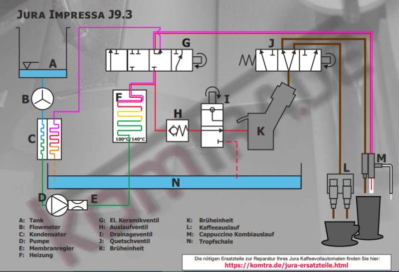

Hallo liebes Forum,
ich bin neu hier weil mir eine J9.3 "zugelaufen" ist, die Probleme macht.
Ich habe schon seit über 10 Jahren eine J9 und damit keine Probleme.
Habe die Brühgruppe bei der 9.3 frisch zerlegt und die Dichtungen ersetzt.
Ebenso habe ich die Schläuche erneuret.
Nun mein Problem, was ich nicht nachvollziehen kann.
Wenn ich das Spülen im Menü auswähle, dann kommt aus dem Kaffee Auslauf schön das Wasser wie gewollt.
Wenn die Maschine dann das Quetschventil umschaltet um die Cappuccino Düse zu spülen klingt das sehr gequält und es kommen nur ein paar Tropfen Wasser an.
Hab das Ventil abgebaut und gereinigt, es liegt aber nicht am Ventil!
Habe den Schlauch an der Brühgruppe direkt abgemacht und ein anderes Stück zum testen dran gemacht. (Direkt in einen Becher)
Beim Kaffee spülen kommt normal Wasser raus, wenn er dann umschaltet auf Cappu, dann kommt schon oben an der Brühgruppe kein Wasser mehr an.
Auf dem Wasserlauf Plan den man findet sehe ich aber keinen Unterschied, den der Kaffee nehmen würde, außer das Quetschventil.
Dieses verteilt nach meinem Verständniß den Weg des Kaffees.
Nur wieso kommt schon direkt hinter der BG kein Wasser mehr an wenn er den Cappu spülen will?
Hat jemand eine Idee für mich?

Auf einer Anderen Webseite habe ich einen Wasserlaufplan gefunden aus dem sich für mich als einziger Unterschied das Quetschventil hervor geht. Bild hänge ich mal an.
Wenn du meinst es sei das Kermikventil, dann schaue ich gerne danach.
Kann man an dem was machen oder geht bei dem nur austauschen.

Das Quetschventil schaltet ja nur um zwischen Mitte und rechts. Aber da du das als Fehler mit dem Schlauch eh schon ausgeschlossen hast da bei der 2. Spülung kein Wasser kommt.
Hab gerade mal in der Anleitung geschaut. Laut der wird nur die Mitte gespült. So kenne ich das eigentlich auch. der rechte wird in der Regel nur gespült wenn man einen Cappu zubereitet.
Wie sieht es denn mit Kalk aus? Ist da vielleicht was zu. Kannst du Kaffee zubereiten oder kommst du gar nicht so weit?

habe gerade wieder Zeit gehabt um etwas zu forschen.
Was soll ich sagen, das Keramikventil hab ich geöffnet und musste feststellen, dass es sich sehr schwer drehen ließ.
Hab es mit Alkohol gereinigt und mit Silikonfett wieder eingeschmiert.
Eingesetzt und erst mal dumm geschaut, weil die beiden Muttern in dem Konstrukt so blöd umher fallen, dass man das ganze Ding auf dem Kopf stehend zusammenschrauben muss, damit die beiden Muttern tief genug kommen.
Aber sei es drum.
Hab eben meinen ersten Test-Kaffee und Test Cappuccino gezogen.
Es funktioniert !!!!!!
Sogar die eingestellten 100 ML Kaffee wurden nur um 4 ml verfehlt, ich denke das ist in Ordnung.
