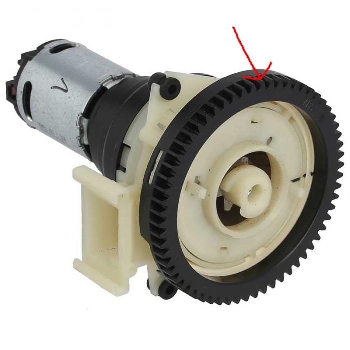

Jura C5 Hinter Tresterbehälter ist jedes Mal eine kleine Menge Kaffeepulver
ich habe aber ein neues Mahlwerk eingebaut. Ob es davon kommt kann ich nicht sagen.
Der Trester sieht recht gut aus. Ich lasse die Bohnen ziemlich fein mahlen.
Aber "Hinter dem eigentlichen Tresterbehälter ist jedes Mal eine kleine Menge trockenes Kaffeepulver ?"
Habe den Deckel offen um die Szene zu beobachten.
Leider sehe ich kein Problem wo ich ansetzten könnte.
NACHTRAG:
Es sieht fast so aus wie wenn zuviel Pulver gemahlen wird.
Kann man die gemahlene Menge reduzieren?
Danke schon mal Voraus.
Gruß Helmut

Es sieht so aus:
 - Wenn ich den Regler nach FEIN stelle kommt weniger Pulver
- Wenn ich den Regler nach GROB stelle kommt mehr - ZU VIEL Pulver Es fällt hinten die Schale
Ich vermute nun dass ich die Voreinstellung beim Zusammenbau für das V5 Mahlwerk noch einmal aufmachen muss.
Damit ich in die Richtung FEIN komme.
Um den ganzen Bereich des kleinen Reglers nutzen zu können.
Meist muss auch der schwarze Kranz am Mahlwerk verdreht werden wenn man auf V5 umbaut.
(28.03.2020, 10:47)Schlawi schrieb: Meist muss auch der schwarze Kranz am Mahlwerk verdreht werden wenn man auf V5 umbaut.
Aktuell kostet mich das Teil den letzten nerv.
Ich hätte eine Position gefunden wo die gemahlene Menge passt und auch der Geschmack.
Leider kann ich den Drehkopf nicht mehr über den ganzen Bereich nutzen.
Fein dann kommt kein Wasser mehr durch.
Grob zu rass ungenießbar
Langsam verzweifle ich. Menno
Dass  kann doch nicht so schwer sein.
Was mache ich falsch?
Gut das man nicht so raus darf wie mann will....
wenn du es so eingestellt hast wie es dir passt musst du den schwarzen Kranz abnehmen und verdrehen. Ich maskiere ihn mal auf einem Bild.
(28.03.2020, 19:35)Schlawi schrieb: Hi,
Hi morgen geh ich der Sache noch mal nach.
Fange von 0 an.
Mühle komplett zu.
Einviertel aufdrehen
So lande auf od zu bis die Menge und Geschmack passt.
Dann schwarzen Ring drauf
Den kleinen Drehkopf mittig
Und nie wieder anfassen?
Könnte das klappen?
Ich bin mit meinem Latein am Ende.
Danke für die Unterstützung.
Ich will nichts neues kaufen wenn man reparieren kann.
Helmut
Eigentlich heißt es Mühle zu drehen und dann 14 klicks auf. Dann hat man eine Grundeinstellung.
Aber so wie du geschrieben hast wird es auch klappen.
Ich bin auch eher für Reparieren statt neu kaufen. Wird genug weg geworfen.
Wirkt so als würde das Gerät übermahlen.
