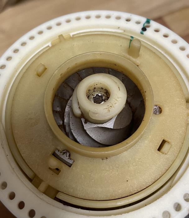

Dieses Mahlwerk war ursprünglich drin.

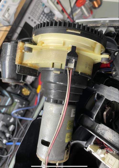

Mach ein Bild von oben auf das Mahlwerk.
Mit dem Bild kann man nicht viel anfangen.
Du hast recht, ich hatte vorher doch das HS-plus.
