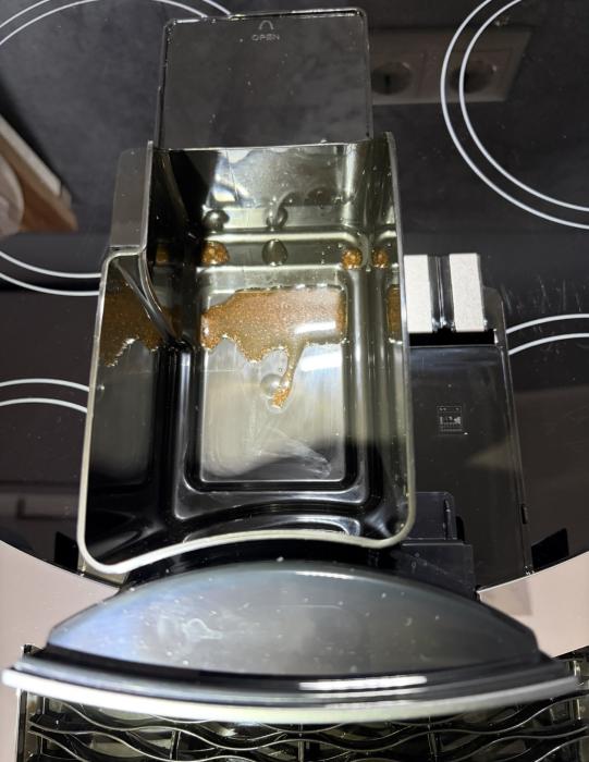

Hallo liebe Community,
Ich bin ganz neu beim Thema KVA, insbesondere Jura.
Ich bin etwas verunsichert, danach bemerke, dass ich Wasser im Tresterbehälter meiner Jura E8 ED finde. Sie ist nagelneu.
Erkenntnisse nach Prüfung:

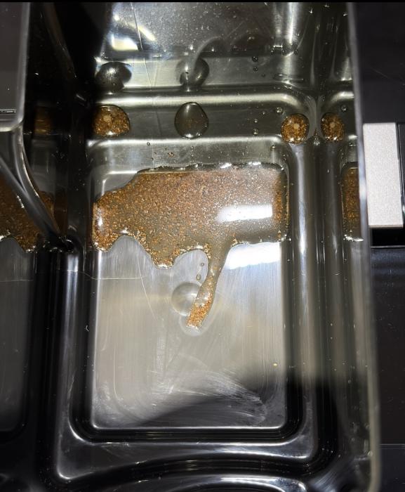

/ Nach dem Spühlvorgang kommt Wasser mit Kaffeeresten in den Behälter und ein paar Tropfen auch dahinter (siehe Bilder - nach einem Bezug und vor dem Spühlen wurde der Behälter komplett trocken gelegt)
/ Nach einem normalen Bezug ohne Spühlen bleibt der Behälter weitgehend trocken (ein paar Tropfen nach dem Bezug tröpfeln aber trotzdem nach)
Ist das normal und gehört zur Reinigungsfunktion?
Ich habe schon ganz viel gelesen von „ganz normal“ bis „im Tresterbehälter sollte kein Wasser stehen“.
Ein Video des Spühlvorgangs habe ich nun auch mal gemacht.
Da sieht man, dass ein kleiner Schwall Wasser über die Rutsche läuft ( und dann wohl im Behälter landen soll) Aber ob das so gewollt ist?
https://files.fm/u/3chkmdsst5
Vielen lieben Dank
Habe mal Kontakt mit Jura aufgenommen.
Hier habe ich die Bestätigung erhalten, dass das bei der Baureihe „by Design“ sein soll.
Im Spühlprogramm läuft ein klein wenig Wasser zu einem Zeitpunkt der Spühlung nochmal rein und rutscht die Rutsche in den Tresterbehälter. Mal ein paar Tropfen, mal ein paar mehr.
Klingt für mich plausibel, da es immer reproduzierbar ist und sonst scheinbar keinen negativen Einfluss hat….
