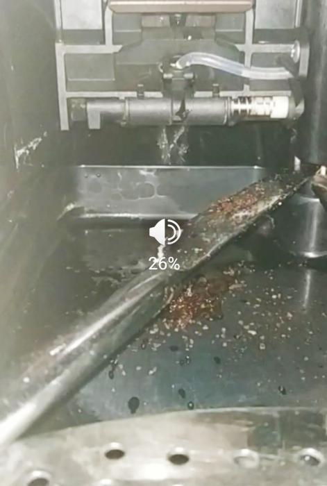

Wasser hinter Auffangschale
Jura Impressa E75.
Beim Spülen/ Kaffeebezug läuft zu Beginn kurz Wasser aus dem Stutzen (hinter dem Drainageventil) hinter die Auffangschale. Das Auslaufventil wurde erneuert und das Drainageventil revidiert. Die Maschine läuft mit einer Heizpatrone.
Hat jemand eine Idee und kann mir weiterhelfen?
Also wenn während dem Bezug das Ventil dicht ist, sollte es okay sein. Etwas Kondenz- oder Restwasser kann rauslaufen. Stimmen die Mengen in der Tasse soweit?
