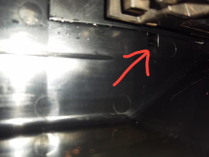

Seit neustem habe ich eine Jura Impressa F90 gebraucht bekommen. Nun ist es so das, wenn der Tank im Gerät bleibt, das Wasser langsam aber stetig aus dem Gehäuse in den Schacht, wo die Auffangschale rein kommt, reinläuft.
Hatte zuerst den Verdacht, das das Rückschlagventil vom Wassertank nicht schliesst wenn es im Gerät steckt.
Hab ein Bild angefangen und die Stelle markiert wo es raus läuft.
Wie kann ich das Reparieren?

Das Ventil unten im Wassertank dient dazu, dass kein Wasser unten aus dem Tank herausläuft, wenn sich der Tank außerhalb der Maschine befindet, z.B. wenn der Tank am Wasserhahn aufgefüllt wird.
Bei deiner Maschine ist wahrscheinlich die Innenverteilermanschette undicht, das ist die Dichtung ( meistens rot oder schwarz ) wo der Wassertank einrastet, wenn er in die Maschine eingesetzt wird. ( Ventilöffner )  Es kann aber auch daran liegen, dass du den Wassertank nicht fest genug beim Einsetzen in die Maschine herunter drückst. Die Innenverteilermanschette lässt sich auswechseln. Manchmal lässt sich das Problem auch nur durch Nachfetten mit Hilfe von Silikonfett beheben.

Danke für die schnelle, Antwort, hab die Manschette bestellt.
