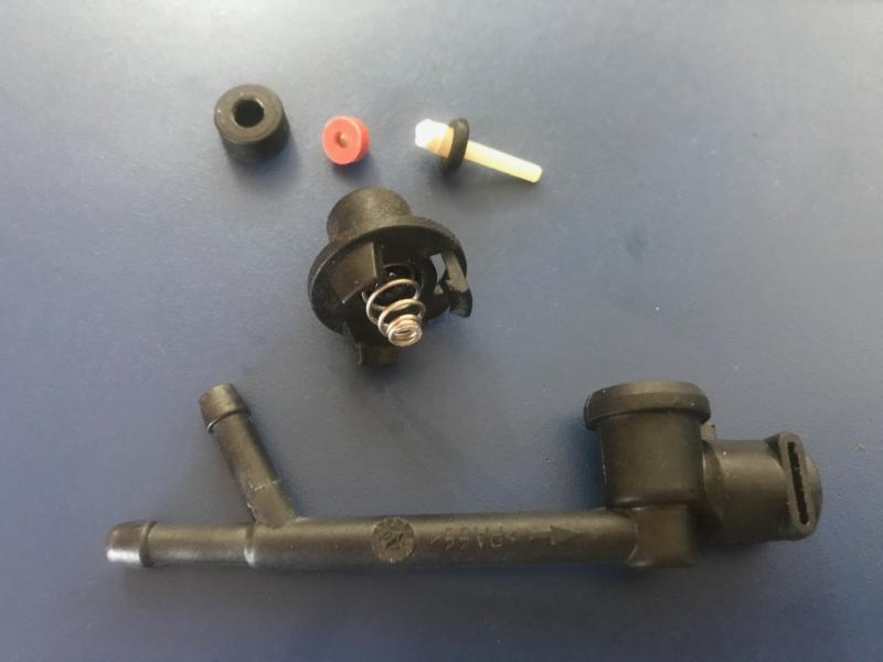

Hallo Liebe Kaffeefreunde,
Leider läuft bei meiner Jura Z5 das Wasser auf der rechten Seite aus.
Das Wasser läuft nach dem Auslaufventil aus, wo es weiter in die Maschine geht. (siehe Foto)
Leider finde ich nicht das richtige Ersatzteil.
Oder hat es einen anderen Grund, dass das Wasser hier ausläuft.
Vielen Dank im Vorfeld.
.jpg   jura2.jpg (Größe: 66,35 KB / Downloads: 40)
Das Teil? https://www.juraprofi.de/Jura-Ersatzteil...:7900.html
Dichtung am Übergang defekt? Man sieht halt nicht sehr viel auf dem Bild.
Edit: Hab mir das Bild mal vergrößert. Bist du sicher das nicht das Auslaufventil undicht ist.
(25.03.2021, 21:05)Schlawi schrieb: Das Teil? https://www.juraprofi.de/Jura-Ersatzteil...:7900.html
danke dir für die schnelle Antwort. Ich glaube das es die von dir beschrieben Andockbüchse ist. Es ist aber schwer zu sagen wo das Wasser raus kommt. Es läuft dann links und rechts oberhalb des glaube Drainageventil runter.
Peter
das Drainageventil ist an der Brüheinheit. Ich denke du meinst das Auslaufventil, das vor der Andockbuchse ist.
https://www.juraprofi.de/Jura-Ersatzteil...:3035.html
(25.03.2021, 23:11)Schlawi schrieb: Hi,
Hi Schlawi,
ich meine das Teil rechts daneben. Evtl. der Drainageventilmagnet? Hinter diesem läuft es recht und links.
Ich bestelle mir jetzt mal das Ersatzteil und versuche mein Glück.
Danke dir erst mal.
Peter
.jpg   Inkedjura2_LI.jpg (Größe: 364,39 KB / Downloads: 40)
Am besten du baust die Magnetspule mal aus und dann den Stutzen. Dann sieht man vielleicht ob er einen Riss hat.
Der Stutzen ist nur rein gedreht um etwa eine viertel Drehung.
ich hab jetzt mal das Y Auslaufventil ausgebaut. Ich denke hier ist der Ventilstößel defekt. Kann ich hier den Messingstößel (
https://www.juraprofi.de/Jura-Ersatzteil...10783.html) bestellen oder muss ich das ganze Y-Auslaufventil tauschen?
Kann dies der Grund sein, dass das Wasser bei mir beim Spülen schon ausläuft?
Gruß Peter
ja, der ist kaputt. Entweder du bestellst den Messingstößel, oder ein normales Auslaufventil und baust das Innenleben um. So mach ich es immer.
https://www.juraprofi.de/Jura-Ersatzteil...15401.html
Zu dem Messingstößel kann ich nichts sagen, da ich die nicht benutze.
Wenn du schon bestellst würde ich mal noch Gewebeschlauch mitbestellen. Der geht auch gerne mal kaputt.
https://www.juraprofi.de/Jura-Ersatzteil...:6531.html
und moin erst mal !
Gibt inzwischen ( bei ebay ) auch Stößel aus Edelstahl. Die halte ich für besser, weil die beständiger als Messing gegenüber Säuren sind. Das ist nicht ganz unwichtig, wenn man dabei an das Entkalken denkt.
Bei meiner Z5 hatte ich auch schon im Bereich des Wärmetauschers Undichtigkeiten festgestellt. Das Teil war im Übrigen mit Kalkablagerungen im inneren total zugesetzt.
Gruß Wolfgang
Hi Nordbruch,
wo findet man die Edelstahlstößel? Hab ich noch nie gesehen.
ich hab die Andockbüchse und den Stößel getauscht und schon funktioniert die Jura wieder perfekt.
Danke dir.
Gruß Peter
Die Stößel haben wir in Messing:
https://www.juraprofi.de/Jura-Ersatzteil...15359.html
Edelstahl allerdings nicht bis jetzt.
