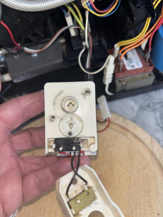

Vielen Dank. Die Mitnehmer sehen gut aus. Anbei einige Fotos. Ich frage mich ob ich die Mikroschalter falsch eingebaut habe.
Das sieht für mich erstmal richtig aus.
Die vorderen Teil des KV kann man nicht falsch zusammenbauen, da gibt es ja genug Führungen, die das verhindern und das Ventil sucht sich beim Einschalten ja selber seine Grundstellung.
Ich würde jetzt mal kontrollieren, ob die Anschlüsse am neuen Kopf des KV auch wirklich alle durchgängig sind, nicht, dass das eine Gussfehler hat.
Ansonsten, Wasserweg verfolgen und Schritt für Schritt schauen, wo es stockt.
