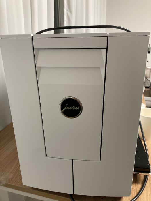

Jura Z10 wie Gehäuse öffnen?
Ich muss das Gehäuse des Jura Z10 öffnen.
Weiß jemand, wie man das Gehäuse des Jura Z10 öffnet?
Ich habe gehört, dass ich das Gehäuse von hinten öffnen muss.
Bitte sagen Sie mir wie.
Hab bisher zwar noch keine Z10 in den Händen gehabt, aber ich denke an der Rückseite das Runde Jura Emblem drehen. Darunter müssten Schrauben ( vermutlich Ovalkopf) sein. die Öffnen und dann das kleine Mittelteil hinten abnehmen. Danach wird es mit neuen Schrauben weiter gehen.
Hey,
also das mit dem Emblem geht bei der Z10 nicht, hier muss der Pulverschacht rausgezogen und das Bohnenfach abmontiert werden. Dann kann die Rückwand etc. entfernt werden.
Ah, wird von Oben begonnen. Gut zu wissen.
Ja ich dachte tatsächlich auch, dass es über das Emblem funktioniert. Hab das dann aber am Gerät selbst nochmal nachgeschaut und gemerkt, das geht gar nicht Big Grin
Kannst du mir bitte helfen, wie ich das Bohnenfach rausbekomme?
Ich habe gefühlt alle Schrauben hier gelöst, die silberne Abdeckung auch abgemacht, aber das Bohnenfach sitzt immer noch superfest und lässt sich nicht bewegen.
Hallo mein Name ist Marc, ich habe mich neu hier angemeldet. Versuche auch vergebens das Gehäuse meiner Jura Z10 zu öffnen.
Bekomme das Bohnenfach auch nicht raus, habe ich da etwas übersehen?
Vielen Dank für eure Hilfe, Gruß Marc
