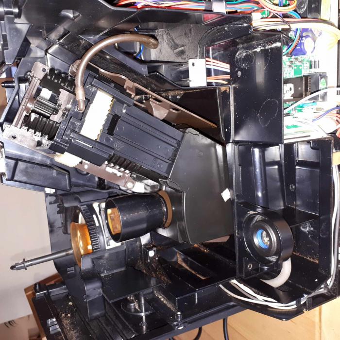

Kannst Foto machen von Seite BG?

(06.10.2019, 16:09)Almaty schrieb: Kannst Foto machen von Seite BG?
Danke, ich hoffe du kannst was damit anfangen
Sitzt Braune Rahmen fest, sollte oben ins schwarze rein greifen (rot markiert). Und ist untere Schraube drin (gelb)

Super, vielen Dank. Du hast mich auf den richtigen Weg gebracht.
Kleiner Fehler, große Auswirkung.
Dank dir gibt es wieder ordentlichen und leckeren Kaffee?
