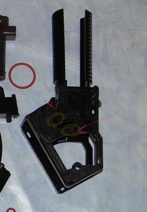

Probiere Widerstand Hacken nach zu biegen. Mussten erst warm gemacht werden
Ja, diese Widerstandshaken sind mir bekannt. Ich sehe da keine Abnutzung. Ich hatte eine noch ältere Jura Exx und da habe ich die leicht verschlissenen Haken erwärmt und versucht, vorsichtig zu biegen. Ist sogleich abgebrochen! Brühgruppe kaputt.
Das Erstaunliche ist ja, dass diese Haken funktionieren, solange ich die Brühgruppe in der Hand halte und das weiße Zahnrad drehe.
Übrigens habe ich soeben versucht, während die Maschine läuft, gegen die Kunststoff-Fläche zu drücken, die unten zum Abfallbehälter zeigt. Damit half ich dem unteren System, "die Kurve zu kriegen". Und das funktionierte sofort und der Bewegungsablauf war wieder normal... aber nur für diesen einen Ablauf. Danach hing die Maschine gleich wieder in der unteren Position fest.
Wenn es an den Haken liegt, dann müsste ich eine Hilfskonstruktion basteln, mit der diese Haken  nach außen in Richtung auf die Gleitlagerbahn gebogen werden. Ca. 2 bis 3 Zehntel Spiel würden dafür auf der Innenseite zur Verfügung stehen.

Die Haken soll man ja keinen cm raus biegen, sondern vielleicht 1mm. Und auch erwärmen vor dem Biegen.

Ich hab gerade versucht, so vorsichtig wie irgend möglich, die Häkchen zu erwärmen und zu biegen. Zwei sind dabei abgebrochen, die Brühgruppe Schrott. Ursache ist wohl, dass der Kunststoff über die Jahre hinweg stark versprödet ist und Biegungen auch nach genügender Erwärmung nicht mehr verkraftet.
Ich habe eines der Häkchen sogar so stark erwärmt, dass die Oberfläche des Kunststoff leicht glänzend wurde. Mehr Erwärmung führt sicher zur thermischen Zerstörung.
Angesichts des Alters der Maschine muss ich mich entscheiden, ob ich in eine neue Brühgruppe investiere oder doch lieber eine neue Maschine (z.B. DeLonghi Magnifica EVO mit 7 Getränken)) anschaffe. So was gibt es zurzeit bei Kleinanzeigen.de für um die 240 Euro.
Keine Ahnung was du da machst. Ich habe schon an Zig Brüheinheiten die Nasen nach gebogen, abgebrochen ist die noch an keiner.
Ich nehm da immer einen Schraubendreher, biege sie vorsichtig nach außen und erwärme sie mit einem Föhn. Hab aber auch schon Feuerzeug genommen. Da muss man halt aufpassen.
Aus welcher Ecke kommst du denn? Hab hier genug Brüheinheiten liegen.
Ich hab versäumt zu sagen, dass ich an der alten, bereits defekten Brühgruppe "geübt" hatte, die Häkchen zu verbiegen. Die Brühgruppe in der F50 ist noch OK und die Häkchen "leben" noch.

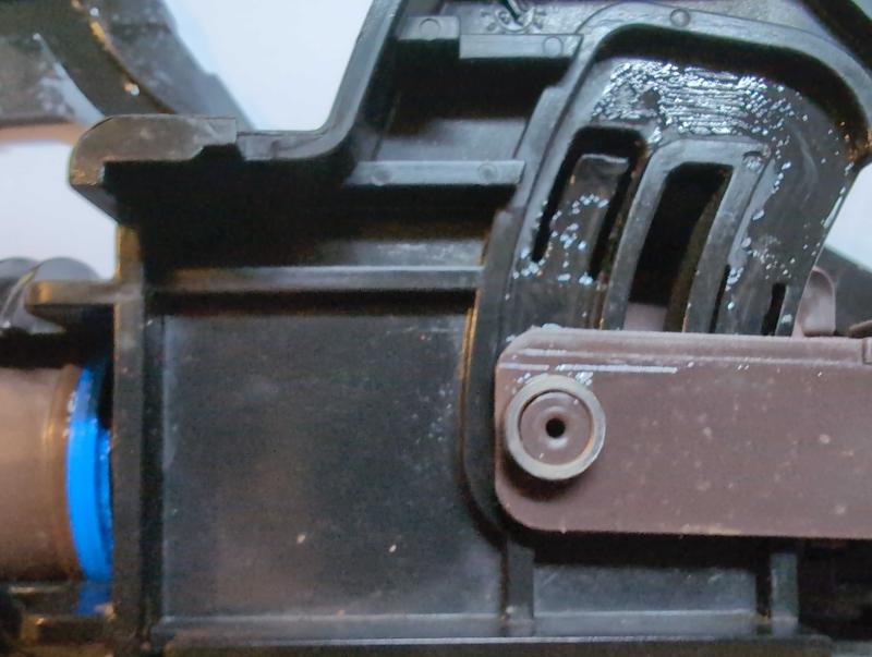

Soeben habe ich die Brühgruppe wieder ausgebaut und den nicht funktionierenden Bewegungsablauf in drei Bildern festgehalten. Daraus und aus meinen Beobachtungen ergibt sich nun:
1. Es liegt gar nicht an den Häkchen! Der Bewegungsablauf blockiert an ganz anderer Stelle.
2. Immer wenn der obere und untere Kolben ganz nach oben gefahren sind und die beiden Hebel mit den Rollenlagern von der vertikalen Bewegung in eine horizontale Richtung schwenken sollten, hängt der Bewegungsablauf fest.
Das ist genau die Position, wo der untere Kolben den höchsten Punkt erreicht hat und so hoch steht, sodass er nur noch leicht gepresst am Rahmen / Durchlass der Brühgruppe hindurch kann.
3. Wenn ich kurz vor Beginn der horizontalen Bewegungsrichtung einen horizontalen Druck auf den ganzen Mechanismus mit dem unteren Kolben ausübe, schwenkt die Mechanik korrekt in die horizontale Bewegung, aber über erheblichen Widerstand hinweg. (Bild 2)
Der Widerstand nimmt ab, je mehr der untere Kolben unter dem Rahmen der Brühgruppe hervor kommt. (Bild 3)
4. Wenn ich beim Schwenkvorgang nachhelfe, der an der obersten Position erfolgen sollte, funktionieren alle Häkchen genau wie sie sollten. Man hört deutlich das Einrasten, wenn die Gleitlager die Häkchen passiert haben und eine Rückwärtsbewegung gegen die Häkchen ist gewiss nicht möglich.
Es scheint so, als ob der untere Kolben vor Beginn der Schwenkbewegung zu weit nach oben kommt und dadurch so blockiert wird, dass er nicht mehr in den horizontalen Bewegungsablauf kommen kann.
Auch bei sorgfältigster Prüfung aller Kunststoff-Führungen für die Gleitlager und dem Durchlass für den unteren Kolben im Rahmen der Brühgruppe habe ich keinerlei Verschleiß oder Unstimmigkeiten feststellen können. Auch meine Montage ist 100% der Video-Anleitung gemäß ausgeführt.
Seit 2011 habe ich insgesamt vier Jura-Maschinen bei ebay ersteigert und wieder erfolgreich Instand gesetzt. Niemals hatte ich diese Probleme mit der Brühgruppe! Zwei Maschinen habe ich damals verschenkt. Später wurde die F50 defekt -> Häkchen abgebrochen. Die stand dann als "Ersatzteilspender herum. Im Dezember ist dann die E45 ausgefallen, weil der untere Kolben blockiert hat und der Motor es geschafft hat, eine der beiden Hebel mit den Gleitlagern abzubrechen.
Daraufhin habe ich die F45 als Ersatzteilspender genutzt, um die F50 wieder herzurichten.
Das heißt, dass der Teil der Brühgruppe mit den Häkchen (der Rahmen) von der E45 stammt und die anderen Teile der Brühgruppe von der F50. Da die Brühgruppen der E- und F-Serie baugleich sind, dürfte es nicht daran liegen.
Hi, da ist der untere Kolben nicht richtig im Getriebe.
Auf Seite 18 und 19 in dieser Anleitung auch gezeigt.
https://www.juraprofi.de/anleitungen/Rep...utomat.pdf
Zudem gehört an die Kurvenbahn kein Fett. Nur Dichtringe und an den Steg auf Seite 26 gezeigt. Da wird es an die Nut in dem Außenteil angebracht. Das mache ich immer am Gehäuse an der Stelle, in der die Nut fährt.
Ich danke dir erstmal herzlich für dein Engagement hier im Forum und für deine Antworten auf meine Schwierigkeit mit der Brühgruppe.
Ich weiß, dass die Gleitbahnen normaler Weise nicht gefettet werden. Aber nach den von mir beschriebenen Schwierigkeiten dachte ich, ich versuch's mal damit.
Danke auch für den Link zu der gedruckten Anleitung. Das Detail, wie der untere Kolben wieder eingesetzt wird, ist im Video so nicht vorhanden. Aber ich bin mir sicher, dass ich den Kolben genau auf diese Weise eingesetzt habe und ihn bis zum tiefsten Punkt seiner Bewegungsmöglichkeit hinein gedrückt habe. Und bei der weiteren Montage habe ich darauf geachtet, dass der in dieser Position blieb.
Daher verstehe ich nicht, wieso der Kolben an der höchsten Stelle seines Bewegungsablaufs anscheinend zu hoch heraus kommt.
Bei der defekten E45 lag vermutlich das gleiche Problem vor, weil der Motor über die Mechanik mit aller Kraft derart stark den unteren Kolben herunter bewegen wollte, dass eine der beiden seitlichen Kunststoffzungen abgebrochen ist. Zuvor ist die E45 aber über ein Jahr lang problemlos gelaufen.
Ich kann dir nur sagen was ich hier sehe.
Mit passiert es selber ab und zu das ich den unteren Kolben nicht richtig einsetze. Allerdings springt er dann meistens alleine raus wenn man die Brüheinheit von Hand testet.
Es kann auch sein das der untere Kolben gebrochen ist. Löst sich ab und zu auch von der Zahnstange.
Ansonsten kann es halt auch ein Fehler an der Maschine sein.
Hurra, sie läuft wieder! Ich danke dir für deine Geduld in dieser Diskussion.
Ursache war, dass ich tatsächlich den unteren Kolben beim Einsetzen in die Zahnradreihe nicht bis absolut ganz nach unten gedrückt hatte, bis der gezahnte Steg des Kolbens mit seinem Ende an den Anschlag stößt.
Hier fehlt IMHO diese kleine Zusatz-Info bzw. eine klarere Erklärung dieses Details, entweder in dem PDF oder in der Video-Anleitung.
