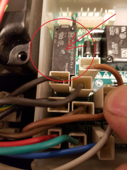

schon haben wir wieder eine Jura in unser Repair Treff bekommen.
Dieses Mal eine Impressa C5 bei welcher die automatische Abschaltung Probleme macht.
Da es hier im Forum von der Jura Impressa an die 80 Seiten Themen gibt, konnte ich das Thema bei schnellem Durchblättern nicht finden und stelle es hiermit als neues Thema rein.
Die Impressa C5 hat eine automatische Abschaltautomatik, welche auf verschiedene Zeiten eingestellt werden kann von 1 Std. bis 8 Std.
Nun schaltet Sie sich, egal mit welcher Einstellung sie programmiert wurde, immer nach einer Stunde ab.
Dazu kommt, dass, wenn Sie sich automatisch abschaltet, sie sich nicht mehr einschalten lässt.
Nur nach Stecker ziehen, kann sie dann wieder gestartet werden.
Wenn sie normal ausgeschaltet wird über den Knop oben, kann sie auch wieder eingeschaltet werden.
Kennt jemand das Problem?
Der Kunde hat offensichtlich schon mal in eine Service Firma nachgefragt und die wollen gleich die komplette Platine tauschen.
Das versuchen wir nun erst mal zu vermeiden in unser Repair Treff :-)
Ideen sind gerne willkommen.

Hier noch mal ein paar Details, nachdem wir selber weiter recherchiert haben.
Die C5 ist der Typ 666. Der hat hinten auf der oberen Haube die Ein/Aus Drucktaste.
Sie wird nicht, wie der 651, vorne am Wahlschalter ein / ausgeschaltet.
Das Problem hat anscheinend mit der Abschaltautomatik nichts zu tun.
Es ist egal; wenn man die Maschine mit der Taste ausschaltet. lässt sie sich nicht mehr mit der gleichen Taste einschalten.
Es hilft dann nur den Stecker ziehen und dann kann man sie wieder einschalten.
Wir haben auf der Hauptplatine entdeckt, dass ein bestimmtes Relais nicht abfällt, wenn man sie über die Taste ausschaltet.
Beim Ziehen des Steckers, hört man dann ein leichter "Klick" und das Relais fällt ab.
Erst dann lässt sie sich wieder einschalten.
Auf dem Bild ist es das rot eingekreiste Relais.
Immer wieder geht das so weiter.
Hat einer eine Idee, warum dieses eine Relais nicht abfällt?
Vielen Dank für eure Hinweise.

Hallo Mini4all,
vielen Dank für deine Antwort.
Ich habe mich bei meinem ersten Beitrag nicht präzise genug ausgedruckt. Wir waren auch noch am Anfang der Fehlereingrenzung.
Die Abschaltautomatik haben wir später deaktiviert.
Somit hat das Fehlerbild mit der Abschaltautomatik offensichtlich nicht zu tun. Das Fehlerbild ist geblieben.
De beiden Mikroschalter in der Drucktastereinheit, haben wir gemessen und auch mit Kontaktspray behandelt. sind beide ok.
Der schwarze ist für das Einschalten, der weiße für das Ausschalten zuständig. Dennoch werden beide immer gleichzeitig gedrückt.
Der Spülvorgang beim Einschalten muss man manuell starten (ist so ok!),
der Spülvorgang beim "runterfahren" funktioniert automatisch, wenn mindestens einmal Kaffee zubereitet wurde.
Wie beschrieben, bliebt beim runterfahren ein Relais hängen.
Wir wissen nicht warum dies nicht abfällt.
Wartet die Steuerung noch auf ein Signal und gibt erst dann das Relais frei zum abschalten?
Viele Grüße,
habt ihr mal versucht die Stecker, die von der Steuerung kommen abzuziehen?
Würde mal den Stecker CP2B abziehen.Der geht direkt an die Ansteuerung des Relais. Wenn das Relais dann immer noch nicht abfällt noch den breiten Stecker (CP9).
Falls in einem der zwei Fälle das Relais abfällt würde ich auf Steuerung tippen.
