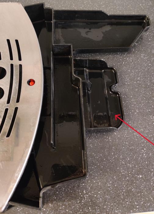

ich weiß, die Themen "Wasser in Abtropfschale" ließt man zu Hauf...
Ich habe jedoch kein grobes Problem mit der Hauptauffangschale, sondern mit dem "Schälchen", welches direkt unter der Brüheinheit liegt. (Siehe Foto)
Da dies vermutlich nicht dafür gemacht wurde, reichlich Wasser/Kaffee aufzufangen, kann es relativ leicht überlaufen und dann landet eben der Überlauf in und in weiterer Folge unter der Maschine.
Was scheint hier das Problem zu sein?
Danke & Lg
Steht im gelben Becher des oberen Brühkolben Wasser?
Ja, sieht so aus... zumindest ist ein Luftbläschen erkennbar, daher -> Ja!
Dann den oberen Brühkolben zerlegen, reinigen und neu abdichten oder einen neuen kaufen.
Besten Dank, dann werde ich mich in diese Richtung umsehen!
