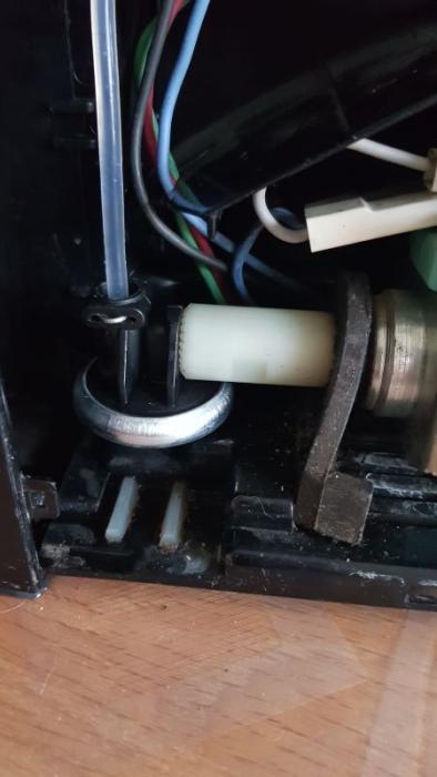

So, ich hatte heute mal wieder Zeit, mich an die Maschine zu setzen und Deinen Hinweisen zu folgen.
(18.02.2024, 21:21)Schlawi schrieb: Wird die Pumpe leiser, wenn du spülen willst?
Anfangs hört man die Pumpe noch ganz normal und nach einer kleinen Weile scheint sie nicht mehr zu pumpen. Es erscheint wieder die Meldung "Hahn auf". Wenn ich das mache, kommt aus der Teewasserdüse ganz normal Wasser raus.
(18.02.2024, 21:21)Schlawi schrieb: Viele Möglichkeiten gibt es ja nicht. Verstopfung Richtung Brüheinheit.
Ich habe mal den Schlauch abgenommen. Dort kommt noch Wasser.
.jpg   20240221_161655.jpg (Größe: 23,79 KB / Downloads: 22)
(18.02.2024, 21:21)Schlawi schrieb: Beim Auslaufventil z.B. Sieb der Brüheinheit verschmutzt. Das mal mit einem Tuch reinigen. Da es vorher ging, wird die Pumpe wohl ok sein.
(19.02.2024, 13:22)Schlawi schrieb: An das Sieb kommst du, in dem du die Tropf und Tresterschale draußen lässt und mit der Hand von vorne das Sieb mit der Hand mal abreibst.
Das Auslaufventil ist das Ventil, an dem der Schlauch Richtung Brüheinheit abgeht. An das Ventil geht ein Schlauch vom F-Verteiler.
https://www.juraprofi.de/Jura-Ersatzteil...15401.html
Wenn der F-Verteiler das Teil ist, von dem vom unteren Anschluss ein blauer Schlauch zum Drehregler für den Cappu-Bezug geht, dann kommt da ja Wasser.
.jpg   20240221_162708.jpg (Größe: 41,28 KB / Downloads: 23)
Das Sieb habe ich erfühlt und mal drübergewischt. Da war aber kaum irgendein Schmutz, nur ganz wenig Kaffeerestmehl.
Ich komme irgendwie nicht weiter.
