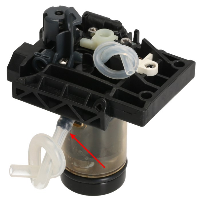

Die 23.450 hat ja nur ein Solenoidventil. Das für Dampf/Heißwasser. Es sei denn das da dann oben aus dem Schlauch Wasser kommt.
Oder aus dem Schlauch den ich Markiert habe.
Beim mir war bisher zu 90% der obere Brühkolben defekt.
