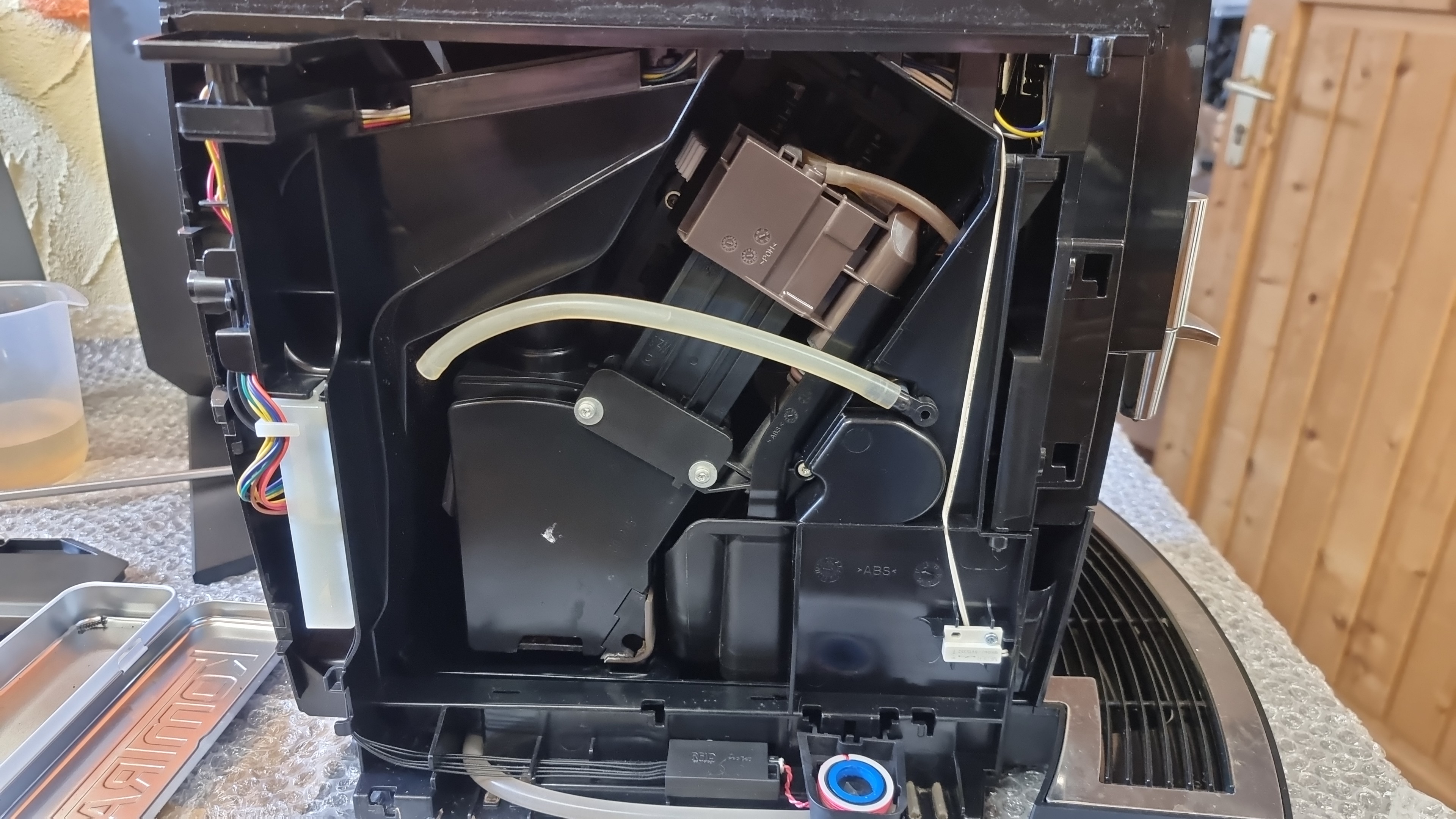

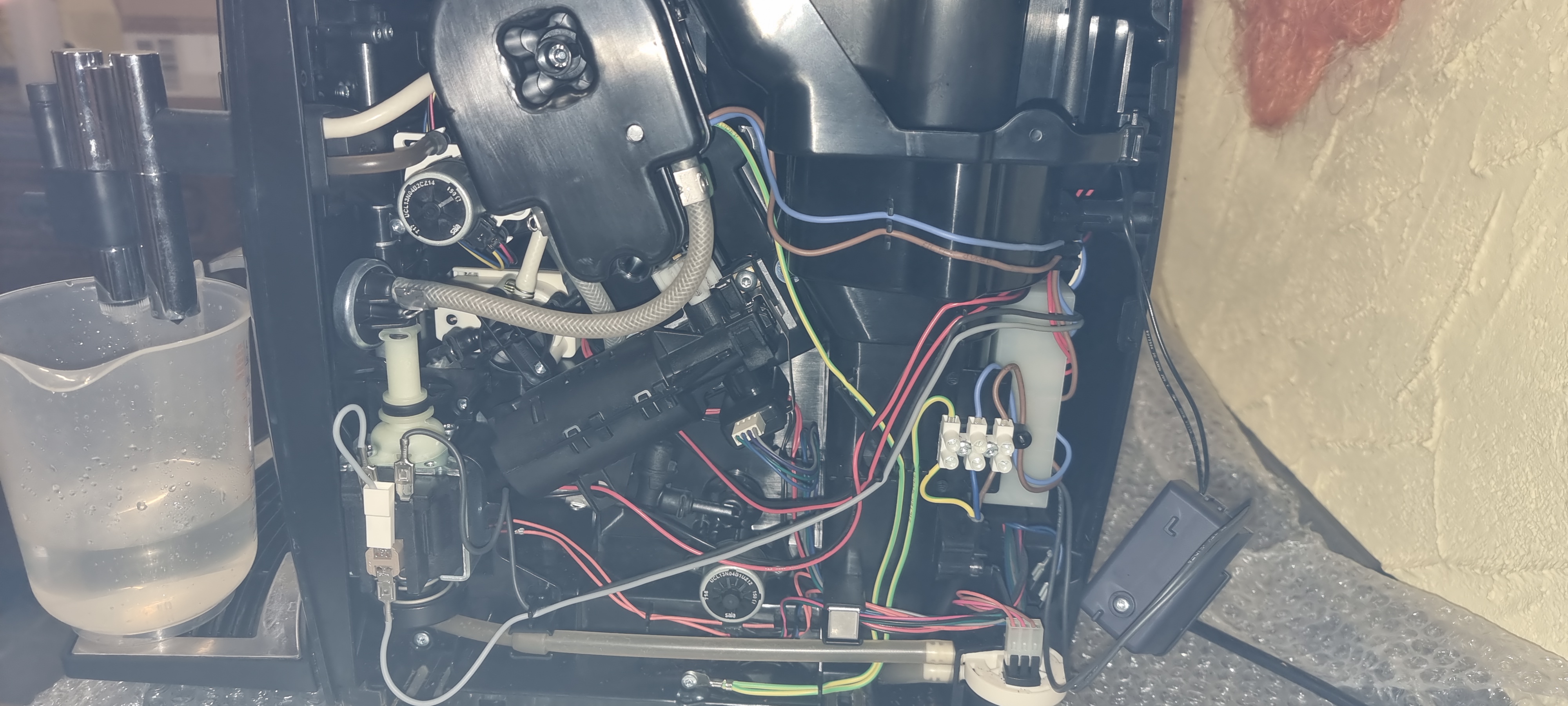

Anbei mal noch zwei Bilder (keinerlei Wasserpuren erkennbar):
https://s20.directupload.net/images/210707/8pasnguu.jpg
https://s20.directupload.net/images/210707/hj44y79f.jpg

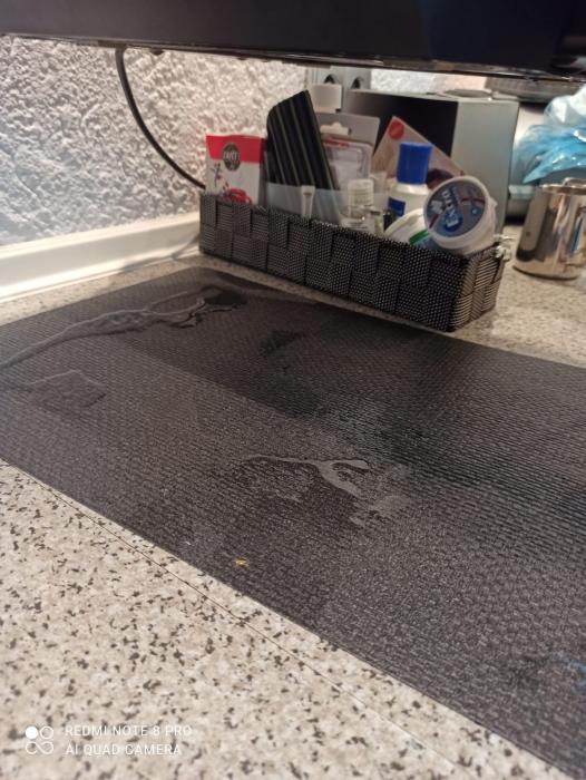

Anbei mal ein Bild vom Wasser unter der Maschine:
Ich vermute das der Wassertank nicht ganz in der Maschine steckt.
Oder es passiert nur wenn Druck erzeugt wird von der Pumpe. Auslaufventil vielleicht? Schläuche?
Ist komisch das man nichts sieht.
(13.07.2021, 11:50)Kaffeestudio-Lamb schrieb: Oder es passiert nur wenn Druck erzeugt wird von der Pumpe. Auslaufventil vielleicht? Schläuche?
Ich achte mal auf den Tank bzw. darauf, dass er immer komplett unten ist.
Also das Auslaufventil sieht 1a aus und der Stößel wurde auch durch einen aus Messing ersetzt. Da tropft nichts raus. Pumpe ist auch komplett ohne Wasserspuren. Habe ja oben die Bilder eingestellt, man sieht garnichts.
