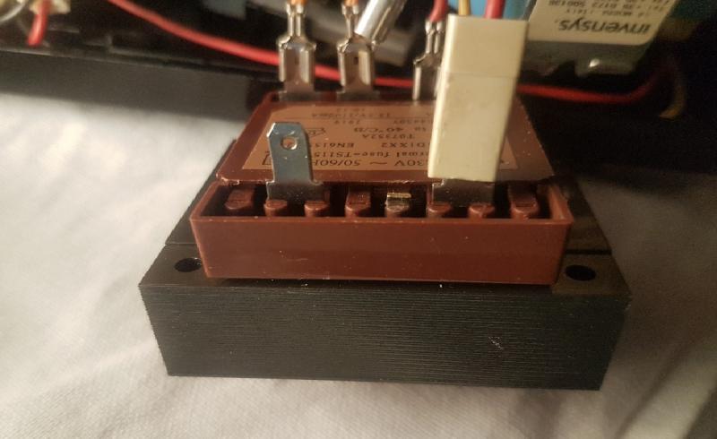

Hallo ihr lieben,
ich brauche mal eure Hilfe zum Anschluss des Trafos meiner Jura Z5 Impressa.
Ich habe den Trafo, neue Kabelschuhe und die Schutzhüllen gekauft und irgendwie hält dieser verdammte Stecker nicht mehr auf dem kleinen Pin.
Ich habe mal ein Foto davon gemacht. Der Stecker muss ja links auf den kleinen Anschluss.
Vielen Dank schon mal für eure Hilfe.
Richtige Größe von den Kabelschuhen? Ansonsten das Plastik hoch machen und den Kabelschuh mit einer Kombizange leicht zusammen drücken und Plastik wieder drüber.
