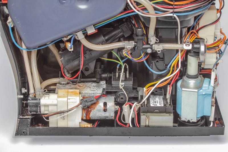

Moin,
bei unserer Z5 trat auf der rechten Seite Wasser aus. Habe dann leider so lange dumm gewartet bis es geknallt hat und die Maschine nun nicht mehr angeht...
Nach dem öffnen der Maschine bietet sich nun folgendes Bild:
Die beiden Auslaufventile scheinen in Ordnung zu sein, der Wärmetauscher scheint der Übeltäter zu sein.
Stutzig macht mich der Zustand des Keramikventils.
Da die Maschine sich nicht mehr anschalten läßt: Kann ich davon ausgehen, daß der Trafo kaputt gegangen ist, obwohl er ja keinen sichtbaren Wasserschaden hat? Oder gibt es irgendwo eine Gerätesicherung?
Ohne das Gerät einschalten zu können, kann ich ja leider nix austesten.
Ich möchte natürlich vermeiden, einen Trafo zu kaufen, um dann festzustellen, daß es daran gar nicht liegt...
Womöglich ist das Keramikventil ebenfalls kaputt?
Fragen über Fragen.
Den Wärmetauscher würde ich auf jeden Fall wechseln. Das Keramikventil wahrscheinlich auch. Wenn das Wasser zu einem Kurzschluss geführt hat, wäre es auch möglich, dass die Elektronik etwas abbekommen hat. Allerdings ist das ohne eine Durchsicht nicht genau zu sagen. Man kann halt messen wie weit die Spannung kommt. Ob auf der Ein- und Ausgangsseite etwas ankommt beim Trafo und ob Spannung zu den Bauteilen kommt.
Alternativ könnte man das Gerät auch zu Jura einsenden und zur Pauschale reparieren lassen. Gerade wenn es die Elektronik erwischt haben könnte, wäre das wahrscheinlich sinvoller.
Wenn man die Teile so kauft, ist man schon bei mehr als 150€.
Ich tippe auf einen defekten Erhitzer.
Bei der Anzahl "versauter" Komponenten würde ich auch lieber zur Pauschalreparatur greifen.
