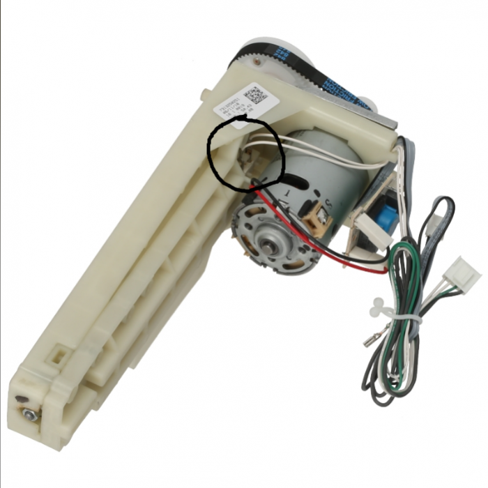

Im Anhang ein Bild in dem der Schalter markiert ist.
Ich hoffe das die Nase nicht ab ist die den Schalter betätigt. Die ist an dem Gewindeteil im Antrieb.
