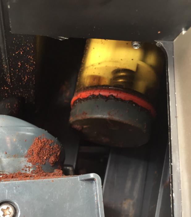

Mach mal die Tür auf und schau von unten rein ob der gelbe Becher voll Wasser steht.
Meinst Du den gelben Becher in dem Bild?
Ich kann leider nicht erkennen, ob da Wasser ist.
Sieht nicht so aus das Wasser drin ist.
Du kannst mal den Türschalter mit einem Stück Karton oder Papier drücken, und dann bei offener Tür einen Kaffee beziehen und schauen wo das Wasser her kommt.
Siehe das beigefügte Bild.

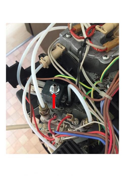

Öffne die Maschine und schau mal ob am Solenoidventil an den klaren Schläuchen Wasser läuft wenn du einen Kaffee beziehst.
.jpg   IMG_0466a.jpg (Größe: 85,48 KB / Downloads: 44) Wasser fließt nur nach unten.
Wen während des Bezuges das Wasser läuft ist das Solenidventil defekt. Das Ist das Ventil an dem der Schlauch oben ab geht.
Habe es mal markiert. Du kannst es mal zerlegen. Vielleicht ist nur der Kolben fest durch Kalk. Ansonsten ersetzen.
.jpg   IMG_0466a.jpg (Größe: 52,69 KB / Downloads: 43)

Oben den Stutzen runter drehen, Magnetspule abziehen. Darunter kann man dann je nach Ausführung das Ventil zerlegen. Entweder sind da 4 Schrauben die man öffnet und das Oberteil abzieht oder man muss das runde Teil raus drehen.
Am besten das Ventil dazu ausbauen damit man nichts verliert.

Den Schlauchnippel den ich im Bild mit dem Pfeil markiert habe kann man raus drehen. Dann lässt dich die Magnetspule (das schwarze Teil an das die Kabel gehen) nach oben raus ziehen.
Dann musst du weiter schauen wie man das Ventil öffnen kann. Ich vermute auch das der Kolben durch Kalk hängt und dadurch das Wasser entweicht.
Am besten zur Sicherheit tauschen. Kalkt gerne durch und haut die Sicherung raus.

Kann man aus dem beigefügten Bild sehen, ob die elektrischen Stecker an dem mit Pfeil markierten Ventil in richtigen Positionen eingesteckt sind (nicht verkehrt)?
Die Stecker sind richtig gesteckt.
