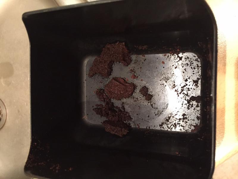

Der Trester ist sehr wenig und optisch etwas grob. Folglich ist natürlich auch der Kaffee dünn. Im Anhang ein Bild vom Trester nach 1x Kaffee und ein Video vom Mahlvorgang.
Zoom:
Video: https://youtu.be/yhXIhXn4XuI

Ich vermute das da ein HS Plus Mahlwerk rein gehört. Wieso bestellst du im Internet und nicht hier beim Händler des Forums. Da ist auch das richtige Mahlwerk in der Liste drin.
Das HS Plus Mahlwerk mahlt mehr Pulver in kürzerer Zeit. Du hast so ein Mahlwerk eingebaut.
https://www.juraprofi.de/Jura-Ersatzteil...:2894.html
normalweise sind die Mahlwerke vom Werk aus auf die Grundstellung eingemahlen. War Kaffeemehl im Mahlwerk drin wie es angekommen ist? War kein Kaffeemehl drin, muss das ganze zurecht justiert werden. Eine Veränderung merkt man erst nach so ca. 2 - 3 Bezüge.
Wenn Kaffeemehl drin war, dann sind die Striche normalerweise die Mittelstellung.
Aber du hast meines Erachtens eine Jura C55, die müsste eventuell schon das HS-Plus Mahlwerk (Aroma+) haben, welches mehr mahlt. Dadurch könnte die Menge zu wenig sein, da dieses schneller dreht. Das extra Leise wäre dann faslch.
@Schlawi:
ich bin schlichtweg noch nicht vorher auf das Forum bzw. den Shop aufmerksam geworden. Würde ich aber auch mal als „Internet“ bezeichnen ;-)
Mit dem Plusmahlwerk hört es sich plausibel an. Meine Fragen dazu:
- Woran sehe ich am bestehenden Mahlwerk, dass es sich um das Plus handelt?
- Wie lange wird bei meiner Kaffeemaschine gemahlen? Stimmt die Zeit aus dem Video?
@Kaffeestudio-Lamb:
Das Mahlwerk hat Kaffeereste gehabt. So war der Artikel auch beschrieben - die Einstellung sollte eigentlich passen. Dabei dreht es sich doch eher um den Mahlgrad als um die Menge, oder? Die Mahldauer wird sicherlich Softwareseits gesteuert.
Viele Grüße,
Benne
naja, die Mahlmenge ist abhängig vom Mahlgrad. Gib vom Typenschild des alten Mahlwerk mal die Nummer in Kombination mit Jura in eine Suchmaschine ein. Dann sollte man sehen, welches Mahlwerk das alte ist.
