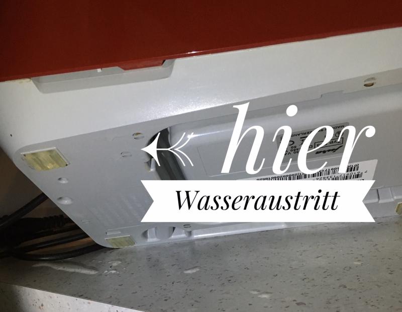

Meine Ena 5 verliert Wasser. Es gibt immer eine kleine Wasserpfütze hinten rechts unter der Maschine. Eben, nach Entkalkung und Reinigung, auch braune Flüssigkeit (vielleicht auch durch das Kippen?).
Die Maschine ist jetzt ca. 9 Jahre(!) und hat und hatte bisher noch nie was! Was kann das sein?
Habe häufiger schon gelesen, dass die Innenventilmanschette undicht wird mit der Zeit. Bin mir aber nicht so sicher, ob es das ist.
Hier mal ein Foto der Stelle des Wasseraustritts.
Würde mich sehr über Tipps und Hilfe freuen!

nach 9 Jahren kann auch mal was undicht werden. War aber bestimmt schon mal zur Wartung, oder?
Maschine öffnen, schauen wo es undicht ist und einen Dichtungssatz für Schläuche, Brüheinheit + Drainageventil spendieren. Evtl.auch gleich Auslaufventil erneuern.
Mahlwerk in dem Zuge auch noch reinigen und dann hoffen das sie noch mal 9 Jahre hält. Wink

Ein Wasseraustritt hinten rechts kann sehr gut von einer undichten Wasserpumpe herrühren (war bei meiner ENA 5 so). Wenn dies so ist, dann am besten gleich Pumpe und Membranregler tauschen (Materialkosten: Pumpe ca. 20.- Euro, Membranregler ca. 14.- Euro)

Das sicherste ist wirklich das ganze zu öffnen und nachzuschauen, da viele wasserführende Komponenten drin sitzen. Sofern möglich auch den Kaffeeauslauf reinigen, der verschmutzt auch sehr gerne. Ist allerdings viel Zeitaufwand. Ist shcon ziemlich verbaut die Ena o0 .
