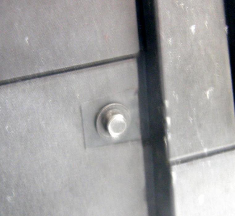

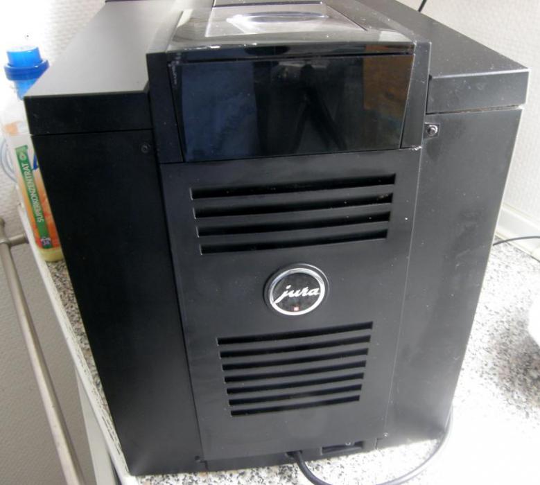

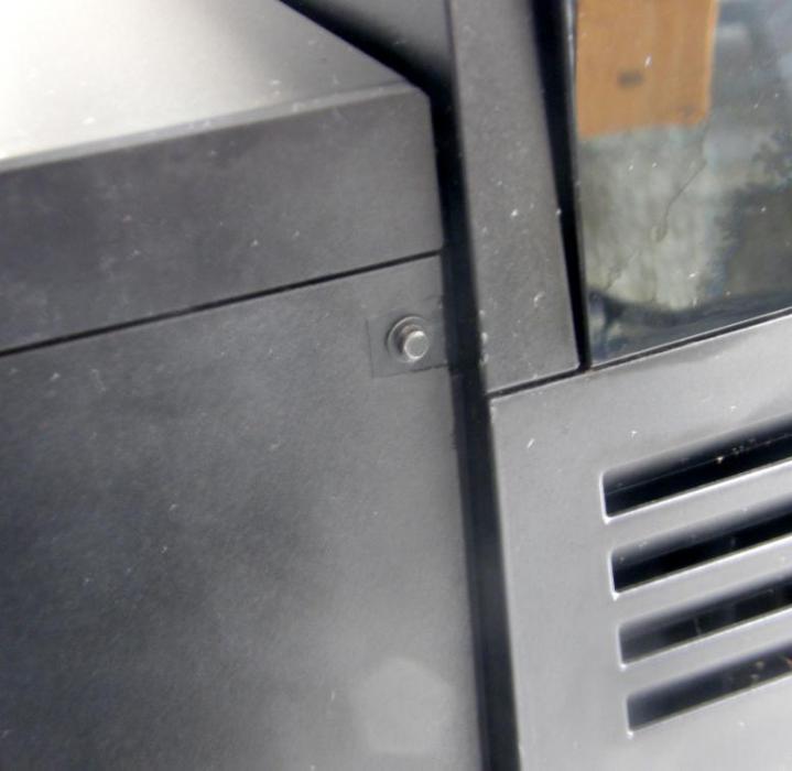

Am besten mal von hinten ein Foto machen. Normalerweise braucht man zum Öffnen der Juras einen Ovalkopfbit, evtl. geht auch eine Flachzange.

@KlausD56
Nochmals die Nachricht an dich, die mit den Bildern erstellt wurde und plötzlich verschwunden ist:
Vielen Dank für deine Nachricht!
Nun müsste ich nur noch wissen wie ich an 1 + 2 heran komme?
An der Rückseite befinden sich 4 runde Bolzen mit einer Scheibe. Ich habe diese Bolzen als Steckvorrichtung angesehen, die man von außen nicht entfernen kann. Vorne gibt es nur 3 Schrauben. Diese hatte ich heraus. Die Stellen waren etwas locker aber keinesfalls frei. Herum hebeln und Schäden verursachen wollte ich nicht. Mit Insiderwissen dürfte es eigentlich kein Problem beim öffnen geben.
Fridspeed

Prima, danke für die Rückmeldung.
Ich hatte zwar noch kein F7 in der Hand, sieht aber ähnlich der E/C/F Serie aus. Hinten die 4 Ovalkopfschrauben und unter dem Bohnen und Wasserbehälter vorne je eine Schraube. Dann sollte das Oberteil abgehen. Schau in den Anleitungen hier unter den E/C/F Serie.

Das passende Werkzeug habe ich mir gerade bestellt! Darauf dass die Elektronik, wie bei einem PC erst einmal zurück gesetzt und dann neu gestartet werden sollte, muss man erst einmal kommen. Ich kann es noch nicht ganz glauben, seit Wochen überlege ich was alles verstopft sein könnte und nun läuft die Maschine wie am ersten Tag. Möglicherweise war der Service letztes Jahr schon gar nicht notwendig gewesen?
