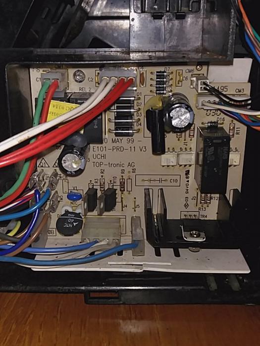

Könnte der Triac (TR3) auf der Leistungsplatine für die Pumpe defekt sein.
(05.03.2016, 20:35)Schlawi schrieb: Könnte der Triac (TR3) auf der Leistungsplatine für die Pumpe defekt sein.
Müsste man also die Leistungselektronik tauschen? Mist. Gerade das Teuerste...
Nein, den kann man ersetzen. Wenn es wirklich der Triac ist dann sind es 1-2€ Materialkosten.
Stell mal ein Bild der Elektronik ein.
Klingt ja gut. Anbei das Bild der Leistungsplatine.
Wenn du jemanden kennst der Löten kann tausche mal den Triac TR3.
Falls nicht, melde dich mal per PN.
Danke für deine Hilfe! Löten kann ich zwar nicht. Habe aber bei Ebay gesehen das dort für 11 Euro Platinen verkauft werden, die hoffentlich auch noch in Ordnung sind. Das werde ich mal versuchen. Nachdem ich getauscht habe melde ich mich nochmal und gebe einen aktuellen Stand ab.

Miss mal den Widerstand der Pumpe. Nicht das die Spule einen Schluss hat und deshalb der Triac kaputt geht.
Bevor die Platine ersetzt wird sollte auf jeden Fall die Ursache des defektes untersucht werden. Ich denke die Pumpe hat einen Kurzschluss. Prüfe mal ohne die Pumpe ob Strom an dem Anschluss ankommt. Vorsicht Hochspannung!
Jurist
habe mir jetzt doch einen Multimeter bestellt. Werde die Komponenten dann mal durch testen. Hätte ich gleich machen sollen. Die Pumpe habe ich halt einfach getestet indem ich 240V an geklemmt habe. Als sie angesprungen ist bin ich davon ausgegangen, dass die Pumpe i.O. ist. Das wäre schon doof wenn es doch die Pumpe ist und diese mir wieder den Triac auf der neuen Platine zerstört hat. Könnt ihr mir sagen, was für einen Triac ich bestellen müsste, falls dieser wieder defekt ist? Bei dem Verbauten ist keine Beschriftung ersichtlich.
