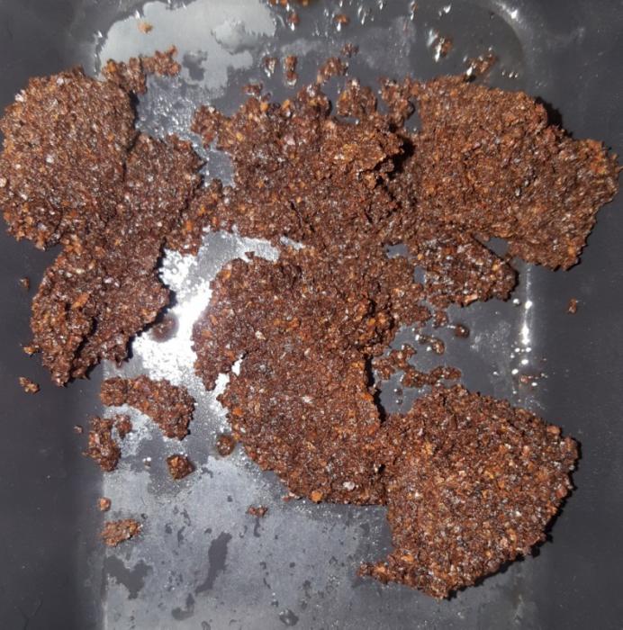

Und wieder 2 Doppel-Bezüge später: Trester des 2ten Doppel Bezuges.
Der Tab zerfällt, Kaffee ist stärker (Wasser war alle)...wäre sonst wieder wie immer.
