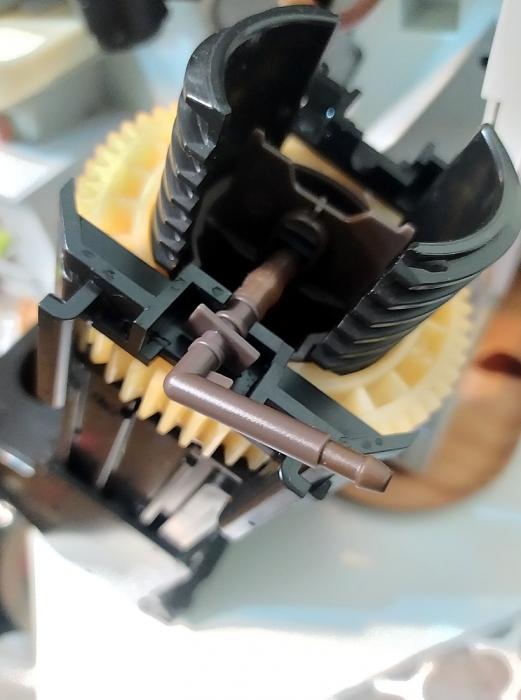

Kaffee und Wasser strömen quasi von oben aus dem Kolben heraus.
Ich habe alle alten Dichtungen wieder angebracht. Jetzt habe ich aber festgestellt, dass ich 1 Dichtung vergessen habe:

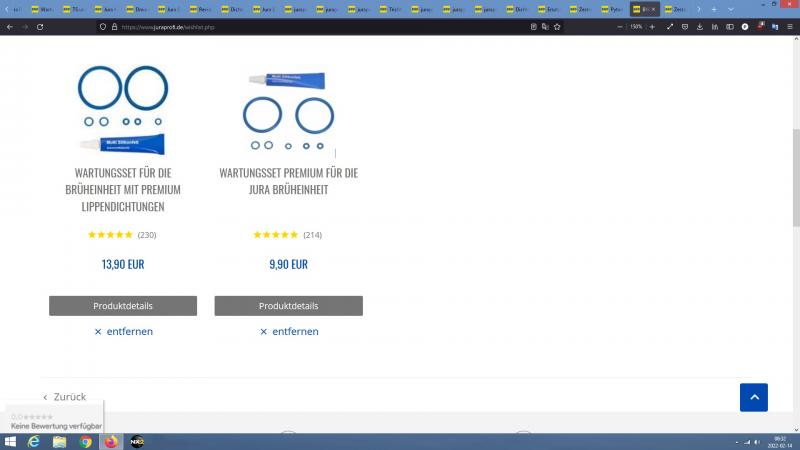

3. Was ist der Unterschied zwischen diesen 2 Sets, da beide in den Ena 7 passen?:

1. Ich gehe mal davon aus, dass hier der Unterschied zwischen den orange farbigen Dichtungen und den blauen gefragt wird: Die blauen sind vom Gummi etwas härter, halten dadurch länger und sind stabiler gegen Temperatur und Schmierstoffe. Das steht aber meist auch nochmal in den Produktdetails.
2. Mann kann mehr als ein Set kaufen, indem man die entsprechende Anzahl eingibt und in den Warenkorb legt oder die Anzahl im Einkaufswagen anpasst.
3. Die Kolbendichtungen sind unterschiedlich: Die einen sind Lippendichtungen, also diese haben quasi eine Lippe. Das andere sind O-Ringe. Die Lippendichtungen sind etwas größer vom Innendurchmesser. Die O-Ringe sitzen etwas straffer. Wir persönlich empfehlen die O-Ringe, da diese meist besser sitzen. Es kommt halt auf den Verschleiß der Brüheinheit an. Genauer gesagt den unteren Kolben, da dieser durch das Kaffeemehl mit den Jahren ab abgeschmirgelt wird.
Der eine O-Ring ist vielleicht vom braunen Steigrohr, oben in der Brüheinheit. Da sitzt einen unten und einer oben dran. Das könnte auch erklären, warum es oben weg drückt. Allerdings ist das nur eine Vermutung.
(16.02.2022, 09:03)Kaffeestudio-Lamb schrieb: Der eine O-Ring ist vielleicht vom braunen Steigrohr, oben in der Brüheinheit. Da sitzt einen unten und einer oben dran. Das könnte auch erklären, warum es oben weg drückt. Allerdings ist das nur eine Vermutung.
yesss! danke.
Jetzt fliegt es sich gut Smile
In meinem Fall befindet sich der O-Ring am Boden. Oben befindet sich ein Kunststoffrohr:
