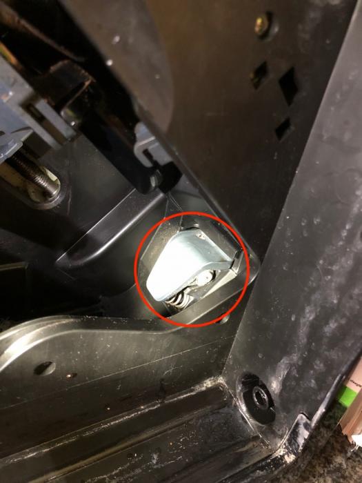

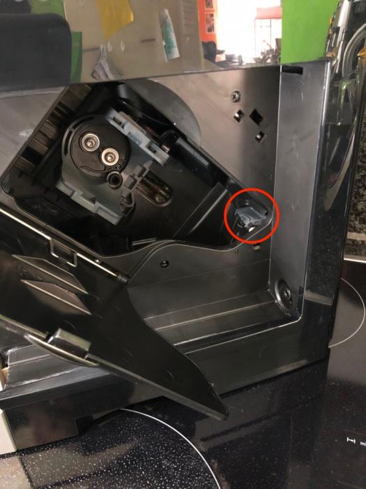

Hier 2 Fotos wo das Plastikteil abgebrochen ist:

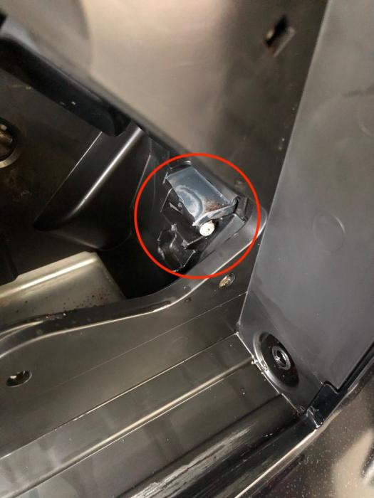

Hier ein Foto wie es sein sollte:
Hab das Teil neu nicht gefunden. Kannst ja mal hier bei BND anrufen und fragen.
Hab es nur gebraucht auf Ebay. z.B. gefunden.
https://www.ebay.de/itm/Bruheinheit-Bruh...0677.m4598
Ich kenne nur die Hebelarme: https://www.juraprofi.de/Ersatzteile-fue...?t=3_137_4
