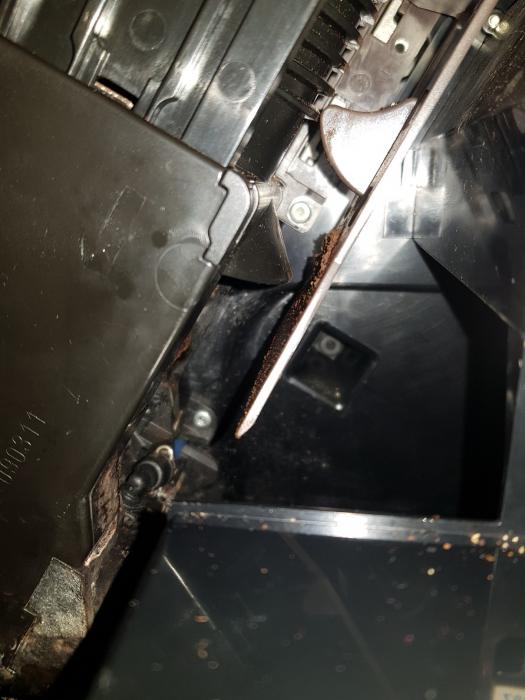

Hier noch ein paar Bilder
Und hier noch eins von der anderen Seite
Alle sind richtig drin. Probiere zu entkalken

Hört sich am ersten Video schon an als ob die Pumpe kein Wasser bekommt. Der Wassertank sitzt richtig unten? Flowmeter ist auch sauber? Vor allem die kleine Öffnung.
SIehe Bild.
Der Wassertank sitzt, ja.
