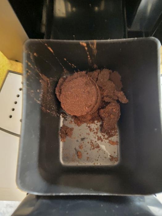

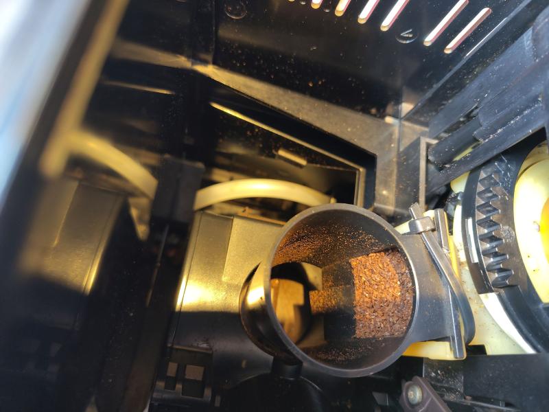

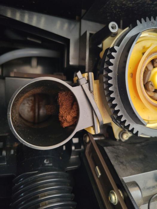

Leider habe ich mir vor dem Auseinanderbauen des Mahlwerks nicht die Stellung des Mahlrings gekennzeichnet. Hier im Forum habe ich dann die Info zur Grundeinstellung gefunden, dass man den Ring nach dem Einbauen ganz zu drehen und dann wieder 14 Klicks öffnen soll.
Das Ergebnis war grobes Kaffeemehl. Auch ein Öffnen oder Schließen um einige Klicks hat keine Veränderung gebracht. Die Körnung des Kaffeemehls hat sich nicht verändert.
In der Tresterschale waren auch keine Pads, sondern nur loses Mehl.
Zur Verdeutlichung habe ich 2 Fotos angehängt.
Ich hoffe, jemand von euch hat noch einen Tip für mich, wie ich das Mahlwerk einstellen muß, damit man feineres Kaffeemehl bekommt.

Bei den V5 musst du langsam den Mahlring enger stellen, bis das Ergebnis passt.
Die Markierungen, die am Mahlwerk waren, passen da eh nicht mehr. Da wäre es sinnvoller gewesen den alten Mahlkegel in der Maschine lassen und einen Mahlring V3 einzubauen.
Die 14 Klicks sind eine grobe Richtung. War bei den Saecos so. Ob das bei Jura auch war weiß ich gar nicht mehr.
Smile
Danke für Deinen Tip.

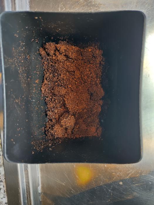

Beim ersten Verstellen des Mahlrings war der Mahlgrad immer noch zu grob.
Dann nochmal enger gestellt und das Ergebnis ist fast schon perfekt - Mahlgrad ok - im Tresterbehälter landen jetzt schöne Pads und der Kaffee schmeckt prima.
Optimierung kann jetzt mit dem Mahlgradversteller vorgenommen werden.
Nochmals Danke für die Unterstützung !
Grüße Peter
