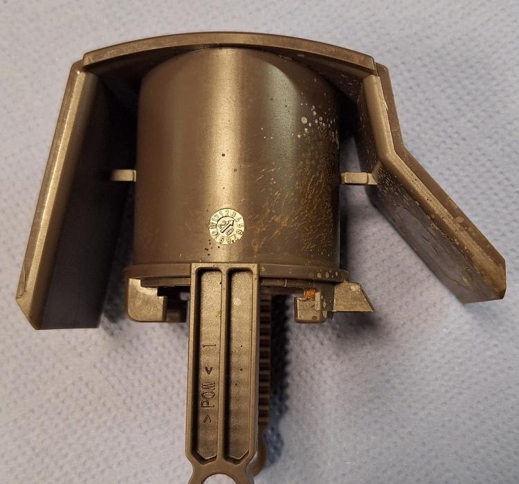

Jura Brühzylinder reißt immer wieder!
hoffentlich kann mir hier jemand weiterhelfen.
Ich habe bei meiner Jura Impressa S9 nun zum 3ten mal kurz hintereinander das Problem,
dass der Brühzylinder von der Brüheinheit kleine Haarrisse bekommen hat.
Beim ersten Mal dachte ich mir noch, das es am alter der Brüheinheit lag und haben hier eine Revidierte Brüheinheit gekauft und eingebaut,
  • dann war erstmal alles wieder schick,
  • aber nach ca. 6 Wochen hatte ich jedoch wieder dasselbe Problem.
Nun gut, vielleicht war das Pech, also eine neu Brüheinheit gekauft und eingebaut,
  • erstmal war wieder alles schon,
  • puste Kuchen, nach 5 Wochen wieder mehrere Risse am Brühzylinder.
Hat hier Jemand schon so ein Problem gehabt, mir ist das völlig neu und ist mir so noch nicht unter gekommen.
Ps.
  • der Brühzylinder bekommt immer Risse am unteren Ende auf der Wassereinlaufseite.
  • die Wassertemperatur ist auch nicht zu hoch, wurde schon geprüft.
  • Ansonsten macht das Maschinchen alles was es soll und wie sie es soll.
Kann das mit dem Wasserdruck zusammenhängen
oder kann es sein, dass die Brüheinheit mit zu viel Druck zusammen fährt?
Wie kann man das gegebenenfalls Prüfen?
Vielen Dank an alle im Voraus.

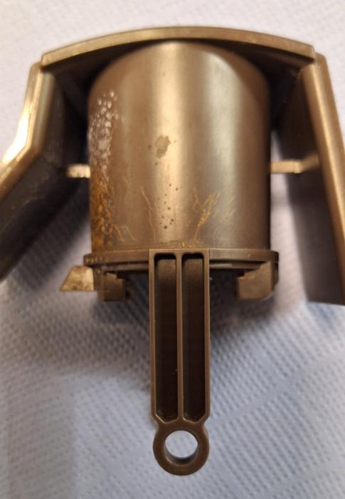

Was benutzt du zum Entkalken? Die Spuren müssten ja vom Entkalker sein, die man da sieht.
Moin,
habe bei den zwei neu eingebauten Brüheinheiten nie eine Entkalkung durchgeführt und benutze auch immer einen Wasserfilter!
Wenn ich Entkalke, verwende ich den unten aufgeführten Entkalker, damit hatte ich bis jetzt keine Probleme und nutze ihn schon Jahre.
https://www.juraprofi.de/Pflegeprodukte/...:3071.html
Die Spuren sind meines Erachtens vom Kaffee der wie ein Springbrunnen durch den Brühzylinder gedrückt wird.
Mfg
Komischer Fehler- Auslaufventil ist ganz? Das vielleicht von unten durch das Drainageventil heißes Wasser an den Brühkolben spritzt?
Ansonsten fällt mir da nichts ein. Kenne auch niemanden der schon mal so ein Fehlerbild hatte, Zumindest nicht kurz hintereinander.

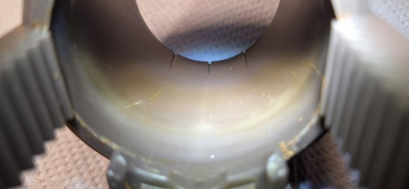

das Auslaufventil ist in Ordnung, das Wasser wird definitiv beim Kaffeebezug durch den Brühzylinder gedrückt,
das habe ich mir bei offener Maschine genauer Angeschaut.
Anbei mal noch ein Bild wo man sieht das der Zylinder auch innen Risse hat.
Mfg
Aber wenn ich das richtig sehe nur im Bereich in dem das Drainageventil andockt. Oder sehe ich das falsch?
Das ist richtig.

Mach mal bei aufgeheizter Maschine die Tropfschale raus und schau mal ob es aus dem Drainageventil oben vielleicht raus spritzt oder Dampft. Ich würde in der Richtung suchen
Das kann ich schon beantworten, macht es nicht!
Mal an der Tropfschale die Front ausgeklinkt, Satzbehälter raus lassen und dann mal einen Bezug machen ob da was zu sehen ist? Bezieht ihr viel Dampf oder Heißwasser? Da dann auch mal schauen ob da was zu sehen ist.
Ansonsten weiß ich auch nicht weiter.
