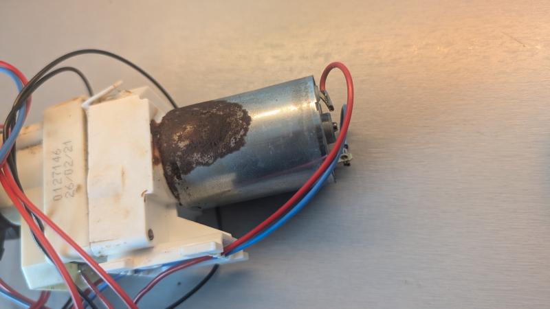

meine ca. 3 Jahre alte Impressa E8 hat plötzlich den Fehler 6 angezeigt und den Dienst verweigert. Google hat dann auch schnell auf das elektrische Keramikventil verwiesen.
Als ich dieses ausgebaut und den Getriebeblock geöffnet habe, kam mir Rost und braune Pampe entgegen (siehe Foto).
Das komplette Ventil liegt in der Jura in einem separaten „Fach“. In diesem war am Boden eine kleine Lache mit Kaffee zu sehen, der scheinbar von irgendwo entweder übergelaufen oder ausgelaufen war.
Kennt jemand das Problem ? Schade, dass man hier ein so billiges Design für das Getriebe verwendet, in das einfach so Flüssigkeit eindringen kann und das komplette Getriebe zerstört.
Ich werde versuchen das Ersatzteil so gut es geht abzudichten. Mal schauen wie lange es dann hält….
Viele Grüße, Chris

(02.01.2024, 13:24)chris_kmn schrieb: Hallo zusammen,
Viele Grüße, Chris
