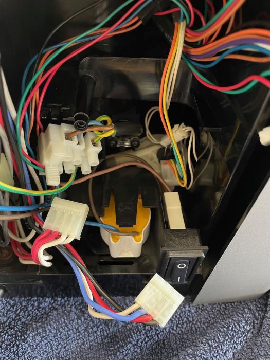

ich revidiere gerade eine ältere S9 One Touch. Leider finde ich keinen Weg, wie ich an das Flowmeter herankommen kann.

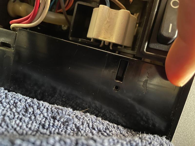

Vor dem Flowmeter ist eine Art Plastikhalterung für den Stromschalter und einen Entstörfilter. Die Schrauben davon habe ich bereits gelöst. Unter dem Plastikteil sind kleine Füßchen, die in Schlitze im Gehäuse ragen, sodass ich es nicht einfach herausziehen kann. Ich müsste es erst einmal anheben. Dabei scheint es allerdings dann hinter der Halterung festzuhängen, sodass ich es nicht weit genug anheben kann.
Kennt jemand den Trick, wie ich das Bauteil entfernen kann? Smile

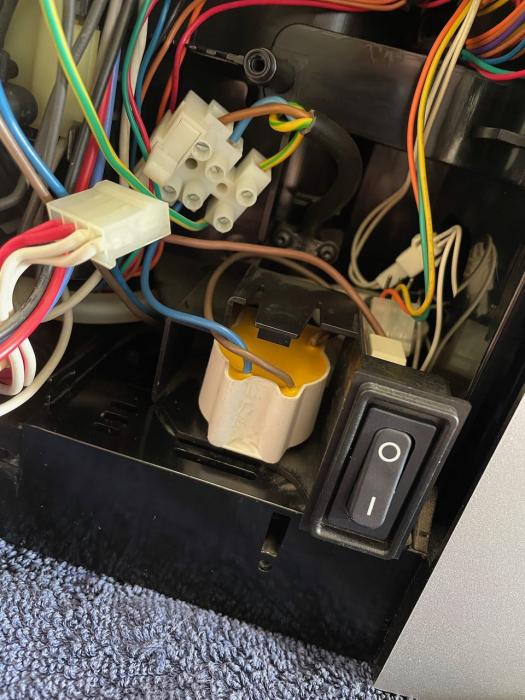

Hatte es bei einer Onetouche noch nie ausgebaut,
Hier mal ein Link mit einem Bild wie es ausschaut ohne alle Teile. Ist zwar eine S9, aber man sieht das da nichts ist was irgendwie die Halterung hält.
Vielleicht muss man es seitlich ein wenig verschieben um den Halter raus zu bekommen.
https://de.ifixit.com/Anleitung/Jura+Imp...ren/146926
Danke für deine Antwort.
Bei den anderen S-Modellen ist das Flowmeter direkt hinter der Aufhängung der Platine. Also Platine raus und man kann das Flowmeter ohne Probleme ausbauen.
Bei der S9 OneTouch ist allerdings dieser Entstörfilter mitsamt seiner Aufhängung davor.
Hat noch jemand anders eine Idee oder Erfahrung damit?
