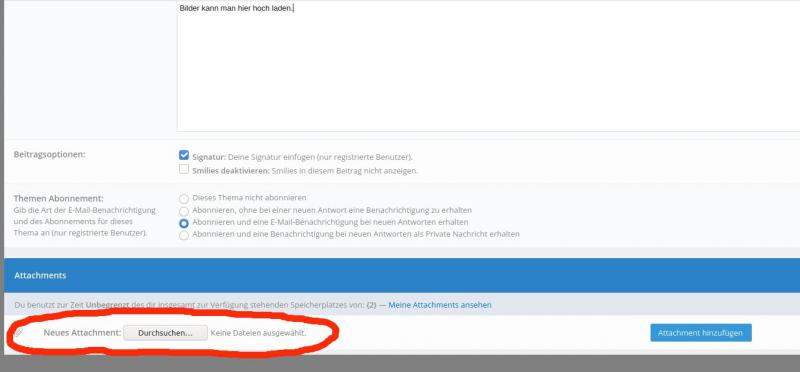

Glaub bei mir ist die Schraube unten Abgerissen. Da hab ich das Teil dann Entsorgt. Ber prima das du es ein wenig Dokumentierst.
Bilder kann man hier hoch laden.
