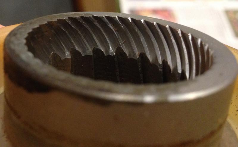

etwa vor einer Woche hatte ich das Gefühl, dass mein Mahlwerk anders klingt, kann es nicht wirklich erklären, aber es hört sich etwas leiser, höher und leicht pfeifend an (ohne eigentlich zu pfeifen, falls das Sinn macht ...). Es klingt aber nicht so wie dann, wenn die Bohnen ausgehen. Ansonsten lief alles normal.
Nach einigen Tagen kam dann die Meldung Bohnen füllen obwohl noch genug drin war. Habe darauf hin das Mahlwerk auseinandergenommen und gereinigt. Seitdem läuft alles wieder ganz normal allerding klingt es weiterhin wie oben beschrieben.

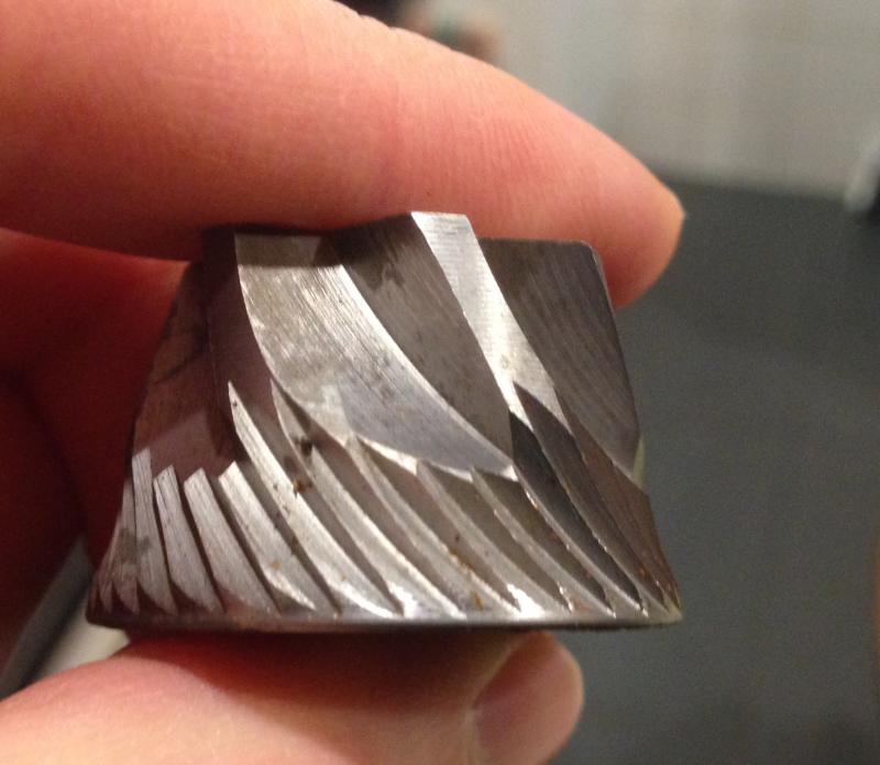

Anbei Fotos von den Mahlsteinen, habe leider keine Referenz, ob diese schon als verschlissen anzusehen sind (und die Klangänderung evtl. davon kommt)?
Oder verabschiedet sich langsam der Motor?

Wie viele Bezüge hat denn die Maschine? Der Helle Ton kann von den Mahlsteinen kommen, kann aber auch der Motor sein.
Kannst ja mal ein Video machen und hier verlinken.

Also könnten vielleicht schon erste Indizien für das Mahlwerk sein. Bei einem Fremdkörper oder wenn mal etwas Wasser in das Mahlwerk gekommen ist, klingt es auch entsprechend anders.
