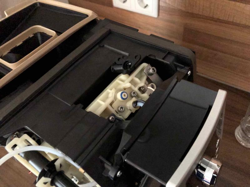

bei meiner ECAM23.420 habe ich Brühkolben und Brüheinheit nach Anleitung revidiert (Brühkolbendichtung war gerissen), allerdings hat das Gerät immernoch einen technischen Mangel:
1.) Beim Programm "Entkalkung" läuft Wasser über den Brühkolben in den Satzbehälter/Auffangschale; die Brüheinheit parkt dabei in Mittelstellung
2.) Bei "Dampf" tritt dieser innerhalb der Maschine aus, d.h. nicht am Dampfauslass
Spülen funktioniert dagegen einwandfrei. Kann mir jemand einen Ratschlag geben, was die Ursache bzw. Abstellmaßnahme sein kann ?
Viele Grüße, Stefan
Hast du den oberen Brühkolben zerlegt und neu abgedichtet oder nur die große Dichtung ersetzt?
Den oberen Brühkolben hatte ich ausgebaut, komplett zerlegt und über Nacht in stark verdünnter Zitronensäure gereinigt. Anschliessend wurden von mir alle Dichtungen ersetzt & neu gefettet.
Ich habe mich an diese Anleitungen (Revidieren des DeLonghi ECAM Brühkolben) gehalten und diese Ersatzteile (Premium Wartungsset XL für DeLonghi ECAM Kaffeevollautomaten) verwendet.
Zusätzlich habe ich auch die Dichtungen in den 5mm Anschlüssen zum Thermoblock und allen Druckschläuchen analog getauscht.
-> Ich könnte den Brühkolben erneut zerlegen und prüfen, dass ich keinen Fehler gemacht habe.
Dann hast du noch irgendwo einen Verstopfung im System zwischen Brühkolben und Dampfventil oder das Dampfventil selber.
Im Schlauch zwischen Brühkolben und Dampfventil kommt kein Wasser an wenn ich "Entkalke", "Dampf" bzw. "Heißwasser" betätige.
Er bleibt komplett kalt. Ich habe dann den Schlauch (inkl. schwarzes Kunststoffteil) komplett entfernt und geprüft, ob überhaupt aus dem Brühkolben bzw. Öffnung mit der blauen Dichtung (siehe Bild) Wasser kommt mit negativem Resultat.
--> Dann würde ich den Brühkolben wohl nochmal zerlegen und auf Verstopfung + korrekte Montage prüfen müssen.
War auch alles frei von Kalk? Zitronensäure ist nicht so mein Favorit. Und wenn sie stark verdünnt ist dann fragt sich ob wirklich alles frei von Kalk ist.
Ich benutze grundsätzlich nur Entkalker auf Amidosulfonsäurebasis (Eilfix, Durgol oder ähnliches) JHab da allerdings 10l Gebinde.
In der Brüheinheit sollte man kontrollieren ob die Premium Kolbendichtungen gut laufen. Teilweise sind die von der Gummi Mischung etwas hart. Dann bleit die Brüheinheit auch mal etwas hängen.
Würde das Magnetventil im Dampfweg mal prüfen. Normalerweise läuft das entkalken über den Heißwasserweg und nicht über den Brühkolben.
