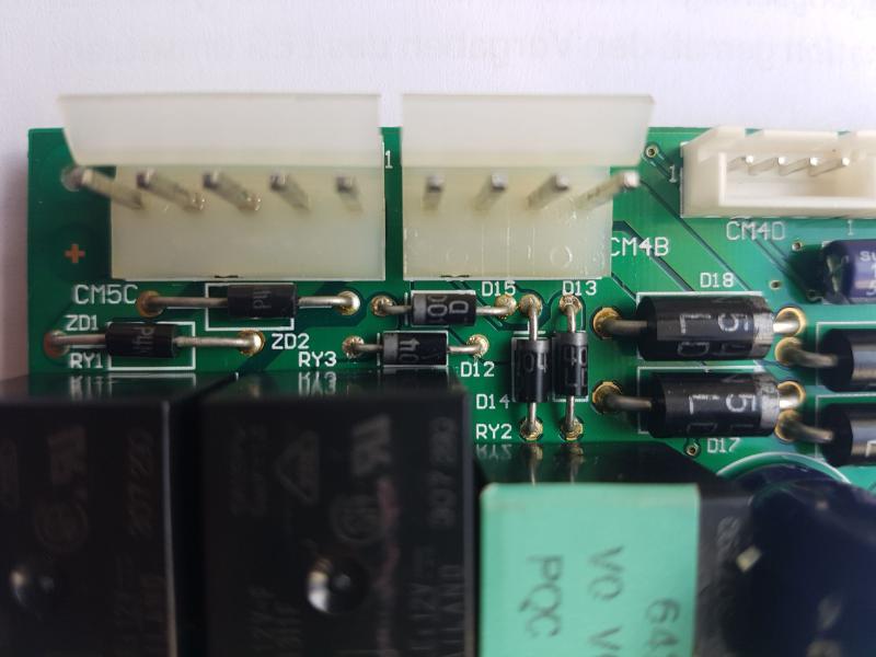

Anbei Bild, in dem Bereich unter der 4 poligen weissen Steckerleiste gibt es 4 Dioden, Typ 1N4007.
Die mal wechseln, dann sollte das gegessen sein.

Ich habe die Dioden auf meinem J90 identifiziert mit D12 bis D15. (siehe Bild)
Wir haben sie mal durchgemessen in eingebautem Zustand. Ein Messprotokoll habe ich beigelegt als JPG.
Mein Kumpel meinte, sie wären eigentlich ok !!?? Auch die beiden großen Kondensator sind ok.
Soll ich die Dioden dennoch mal auf Verdacht auslöten und ersetzen durch neue (dann eine Nummer größer)
Mir ist aufgefallen, dass auf dem Onlineshop dieses Portals die Dioden als Ersatzteil angeboten werden.
Ein Indiz dafür, dass die wohl öfters kaputt gehen und getauscht werden?
Ich würde die 4 Dioden erneuern. Wie schon gesagt, ist inzwischen ein bekannter Fehler.
Wie schlawi schon sagte, einfach tauschen gegen neue 4007.
Die setzen unter Belastung aus, das kann man so nicht messen.

es hat funktioniert.
Die Maschine ist anstandslos angelaufen und hat nun bereits mehrere Reinigungs- und Entkalkungszyklen absolviert.
Herzlichen Dank an die Experten im Forum.
Unser Löter im Team hat doch gemeldet, dass der Einbauraum sehr eng ist und es eine anspruchsvolle Arbeit war.
Letztendlich erfolgreich
