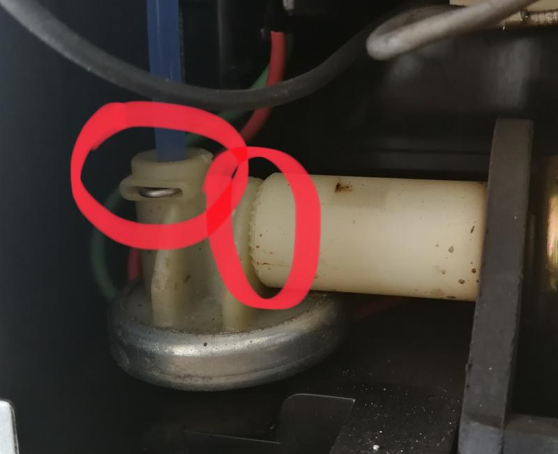

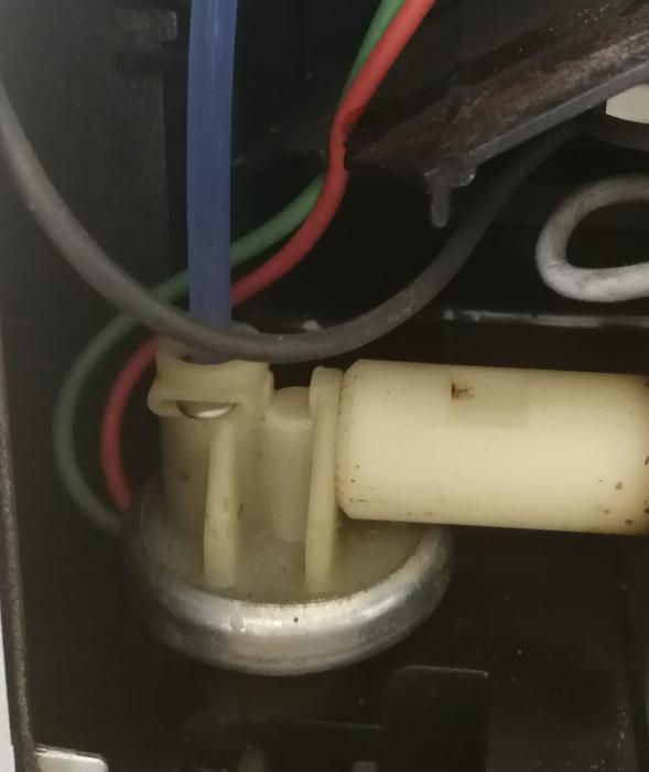

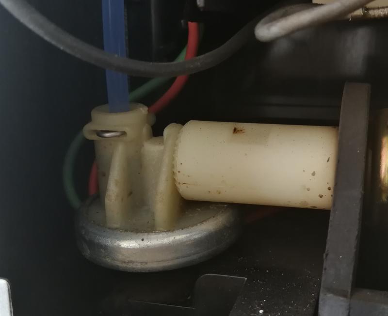

  2. Vorne rechts tritt Frischwasser aus. Die Maschine habe ich auseinander genommen und das Teil fotografiert. Aber leider nicht im Shop gefunden.
    Wie heißt das Ersatzteil? Und wo finde ich dazu eine Reparaturanleitung?
    Siehe Dateianhang

Das Wasser tritt unten an dem runden silberfarbenen Teil aus. Ist das der Membranregler?
Thorsten

Ja, das ist Membranregel
Und hinter der Pumpe sitzt die Halterung für die Halterung für den Schalter der Tropf bzw. Tresterschale.
https://www.juraprofi.de/Jura-Ersatzteil...:7177.html
Schau mal ob die gebrochen ist.
