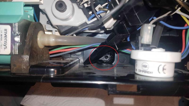

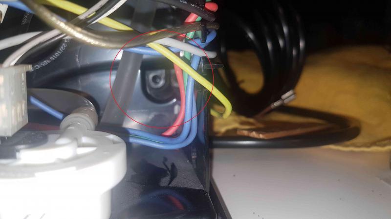

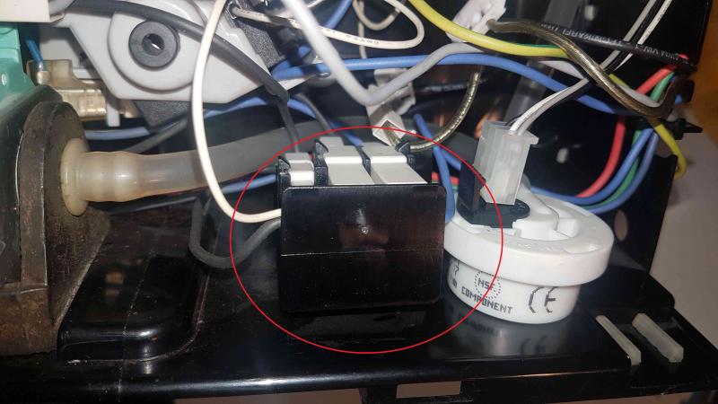

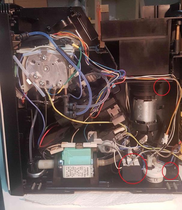

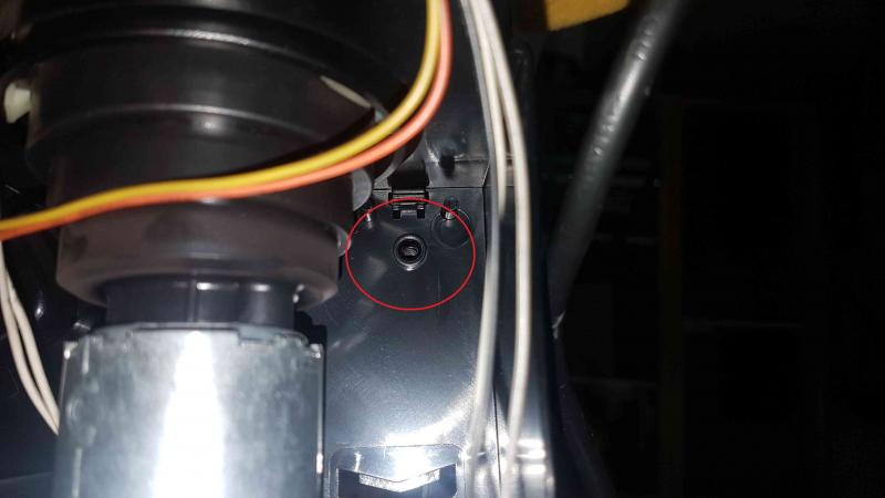

Ich habe die Schrauben gefunden. Eine vorne mittig "unter" der Tropfschale und 3 von der rechten Seite der Maschine zugänglich (liegen tief im Inneren). Draufsicht auf die rechte Seite: 1. oben rechts, neben dem Mahlwerk, 2. unten rechts, hinter ein paar Kabeln und 3. unten mittig hinter einem Plastikteil mit Kabeln, welches einfach herausgezogen werden kann. Danach mit sanfter Gewalt und einem Schlitzschraubendreher die 3 Clipse in der Mitte der Bodenplatte öffnen und etwas dazwischen klemmen um einen genügend großen Spalt zu bekommen um den Teil der Bodenplatte herauszunehmen, der den Kabeleintritt ins Gehäuse verdeckt. Der Rest ist auf der linken Seite Lüsterklemmen und Zugentlastung lösen, Kabel tauschen und alles wieder zusammenbauen. Die Adern des Netzkabels sind mit unisolierten Aderendhülsen gecrimpt und stecken in Lüsterklemmen. Besondere Anschlusskabel mit Kabelschuhen oder Steckverbindern sind nicht notwendig. Neues Kabel ebenfalls crimpen, Kupfergeflecht des Kabels nicht mit Lötzinn bearbeiten! (Alles auf eigene Gefahr, keine Gewähr, Maschine vorher vom Stromnetz trennen usw...)
