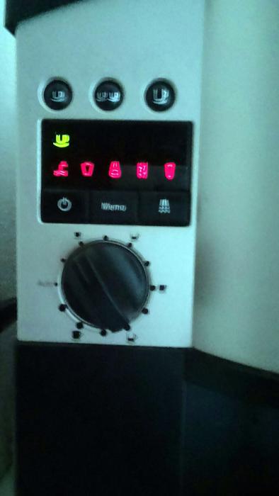

Krups Orchestra 5 rote (und 1 grüne) LEDs leuchten
ich habe ein Problem mit der KRUPS Orchestro FNF 5: es leuchten
alle 5 rote LEDs und ich kann keinen Kaffee beziehen. Meist geht
nach Aus- und Anschalten wieder alles kurz, ich kann 1-2 Kaffee beziehen,
aber wenn ich Aufschäume geht es sofort nicht (Aufschäum-Funktion geht
meist 5-10 sekunden, dann wieder aufblinken). Ein Bild habe ich angehängt.

Kann am Flowmeter liegen, Verkalkung oder es könnte an einem defekten Heizungssensor liegen. Dann kann die Meldung angezeigt werden. Mal Flowmeter reinigen und entkalken. Gibt auch seltene Fälle wo es an der Elektronik liegen kann.
(28.03.2017, 11:36)Kaffeestudio-Lamb schrieb: Kann am Flowmeter liegen, Verkalkung oder es könnte an einem defekten Heizungssensor liegen. Dann kann die Meldung angezeigt werden. Mal Flowmeter reinigen und entkalken. Gibt auch seltene Fälle wo es an der Elektronik liegen kann.
Hallo,vielen Dank für die Antwort. Habe den Flowmeter ausgetauscht, aber das Problem
ist immer noch da.
Wie kann man den Heizungssensor testen oder ersetzen ?
Vielen Dank für eure Hilfe.
Der Sensor ist mit einer Schraube an der Heizung befestigt. Lässt sich leicht tauschen.
ich habe erst den Flowmeter ersetzt und entkalkt, dann ging alles für 2 Tage....dann wieder alle 5 LEDs an....
dann habe ich den Heizungsensor ersetzt...nun funktionierte die Maschine für ca 2 Wochen perfekt, aber nun ist
das Problem wieder da.....
Hat da jemand noch einen Tipp, wie ich nun vorgehe ?????
Besten Dank
Techniker vermutet der Sensor. Vielleicht nicht richtig Kontakt oder Kabelbruch. Heizung überheizt. Dann bringt das Gerät die Störung.
