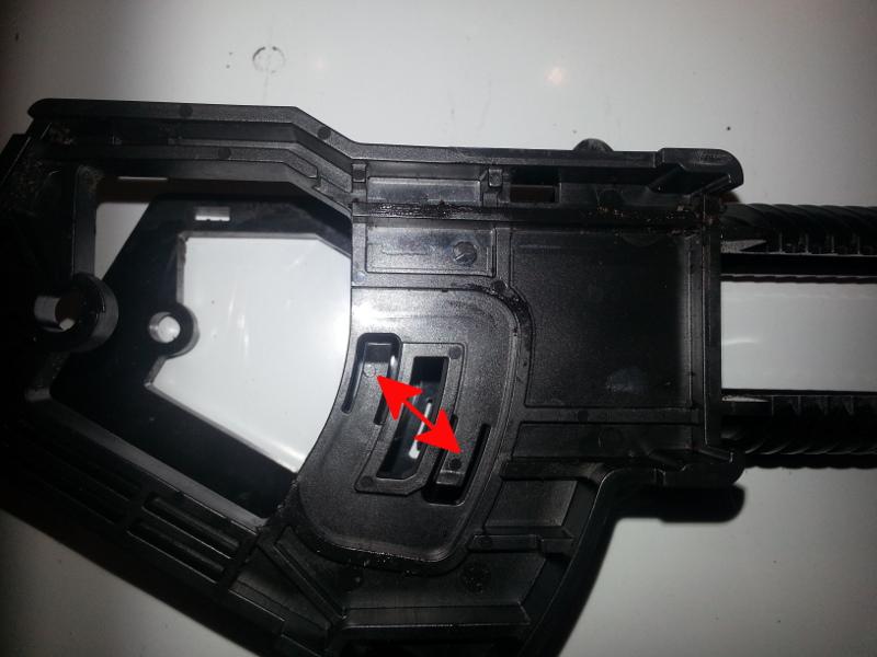

ich tippe da eher auf einen Rückläufer der Brüheinheit. Da muss man dann die Sperrklinken erwärmen und nach außen biegen.

Mit Rückläufer meine ich, das die Öffnung nicht immer auf ist.
Diese Laschen muss man dann erwärmen und nach außen biegen.

Ich versuche immer vor dem Zusammenbau der Brüheinheit das Getriebe in der Kurvenbahn von Hand zu bewegen. Wenn es sich an einer Stelle über die Sperrklinken zurückschieben lässt, biege ich sie nach.
