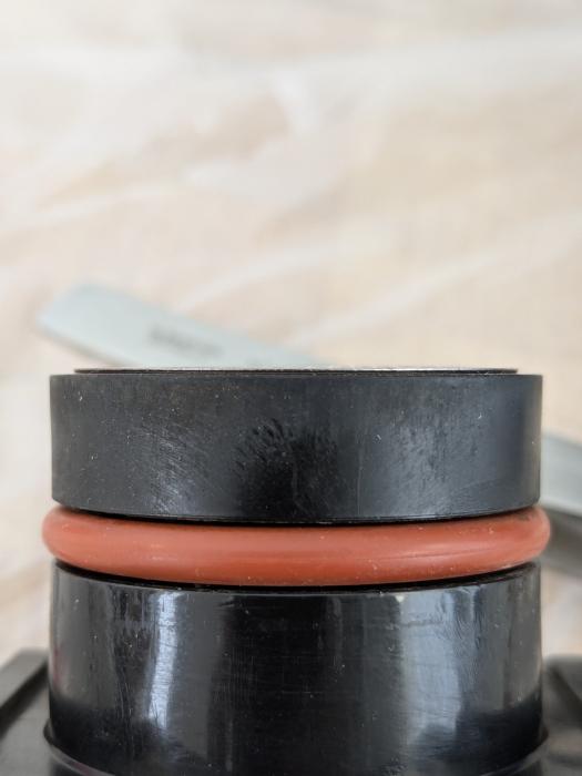

ich habe bei meinem Freund die Brühgruppe einer Philips LatteGo 5400 zerlegt, da der Kaffeebezug ungewöhnlich lange dauerte – etwa 3 Minuten – und der Kaffee nur tröpfchenweise herauskam.

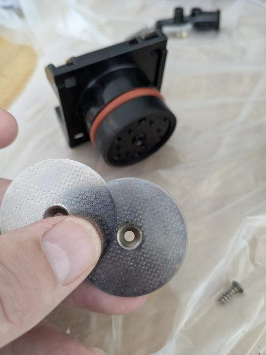

Der Verdacht fiel auf ein verstopftes Sieb im Kolben. Beim Reinigen des Edelstahlsiebs hatte ich plötzlich zwei Plättchen in der Hand, was mich sehr überrascht hat.
Daher meine Frage:
?? Ist es normal, dass in der Brühgruppe zwei Siebe verbaut sind?
?? Die Aufnahme (Planebene) sieht eigentlich nur so aus, als wäre sie für ein einziges Sieb vorgesehen.
Ich habe aktuell nur ein Sieb wieder eingebaut, und die Maschine funktioniert seitdem wieder einwandfrei – der Kaffee läuft nun wieder mit normalem Durchfluss.

Hi, da kommt nur ein Sieb rein. Wer weiß, wer da schon mal daran rumgeschraubt hat.
danke für deine Bestätigung – genau das hatte ich auch vermutet.
Nach der Reinigung habe ich daher nur ein Sieb wieder eingesetzt.
Dann ist es natürlich kein Wunder, dass sich das Filter-Sieb irgendwann zugesetzt hat, wenn vorher zwei übereinanderlagen.
Die Maschine war bis auf die besagte Reparatur beim Hersteller übrigens noch komplett „jungfräulich“.
Das Sieb kann sich schon mal zusetzen. Hatte ich schon recht oft. Kommt wohl auch auf die Bohnen an. Die Siebe sind ja auch recht fein.
Ich benutze immer eine kleine Messingbürste um die das Sieb unter fließendem Wasser zu reinigen.
