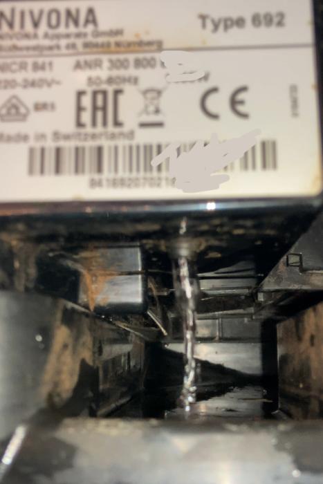

bevor ich ein neues Thema aufmachen. Möchte ich es erst hier nochmal probieren.
NICR841
Sobald ich die Maschine anschalte, erscheint die Meldung "System füllen"
Sobald ich starte, wird das Wasser in die Maschine gepumpt, fließt aber direkt in die Auffangschale.
Nach einiger Zeit beendet sich der Vorgang. Die Meldung "System füllen" bleibt (logischerweise).
Ich habe die Brühgruppe bereits an einer anderen Maschine erfolgreich getestet.
Da ich aber noch nicht mal bis zur Kaffeeauswahl komme, kann der Fehler dort auch nicht liegen.
Die Maschine ist ansonsten dicht. Es tritt anderweitig kein Wasser aus.
Es sieht so aus, als würde das Wasser vor dem Drainage Ventil den kleinen Schlauch hinunter laufen.
Anbei ein Foto, wo das Wasser rausläuft.
Hättet jemand Vorschläge für die nächsten Ansätze, mit welchen Ersatzteilen ich starten sollte?
