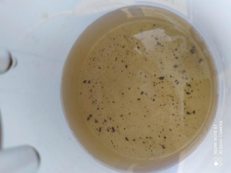

Ich habe mal ein Bild von den Flocken beigefügt. Die lassen sich auf der Hand zu ganz feinem Pulver verreiben. Vielleicht hilft die Info bei der Fehlersuche.

Hast du den Auslauf mal gereinigt? Da kommt mit der Zeit schon was zusammen.
(27.05.2021, 19:08)Schlawi schrieb: Hast du den Auslauf mal gereinigt? Da kommt mit der Zeit schon was zusammen.
Nur zwei Mal eine Reinigung gefahren. Ich hab keine Anleitung gefunden, wie ich den Auslauf vorweg bauen kann. Es ist aber auch schon echt besser geworden, jetzt wo die Maschine auch regelmäßig benutzt wird.
Um den Auslauf auszubauen sollte eigentlich auch die Brüheinheit raus. Dann die Blende oben aushebeln, den Einlaufkanal aushebeln und dann kann man den Auslauf nach oben raus ziehen. Ein Schaden ist es nicht den Auslauf mal zu reinigen. Da sammelt sich mit den Jahren ganz schön was an.
Aber wenn es besser wird dann wird es das feine Zeugs langsam weg sein.
