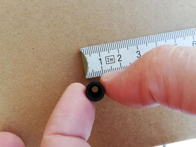

Ein Gummi-Teil übrig und ich finde es in keiner Beschreibung. So sieht das Teil aus:
.jpg   Gummiteil.jpg (Größe: 99,82 KB / Downloads: 145)

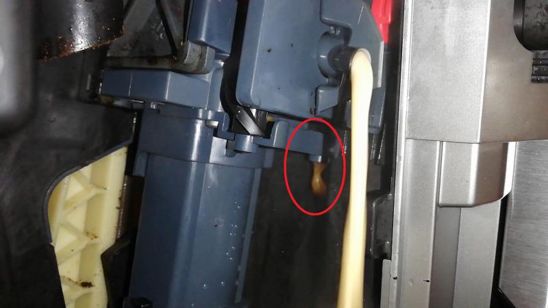

Beim Kaffeebezug tropft es aus der Brühgruppe:
Ich vermute das Teil gehört zum Auslauf:
.jpg   richtig.jpg (Größe: 101,56 KB / Downloads: 138)
Kann das jemand bestätigen oder mir sagen wohin das Teil gehört?

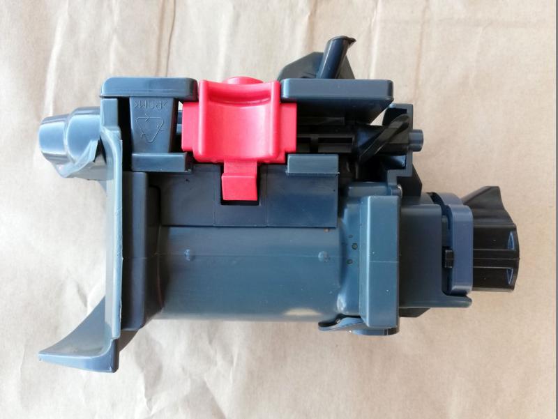

Das ist zumindest mal die Brüheinheit:
https://www.juraprofi.de/DeLonghi-Ersatz...:9397.html

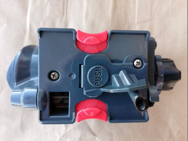

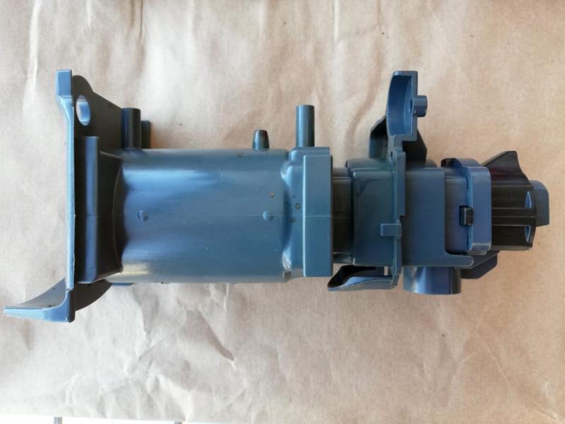

Kannst du vielleicht mehrere Ansichten vom dem Teil anhängen. Dann könnte man sagen ob es Korpus ist oder etwas von der Brüheinheit.
Unten ist auf jeden Fall was abgerissen von der Brüheinheit.

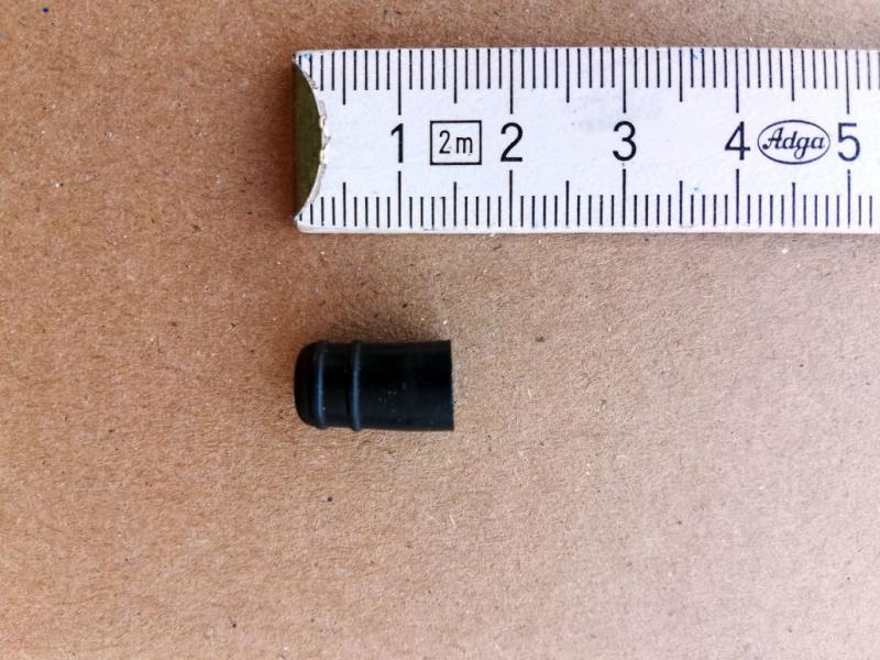

Hier noch einmal das Teil:
Was ist an der Brüheinheit abgerissen? Hier weitere Fotos:
hat niemand eine Idee, was das für ein Gummiteil ist? Gehört das in die Brühgruppe?
