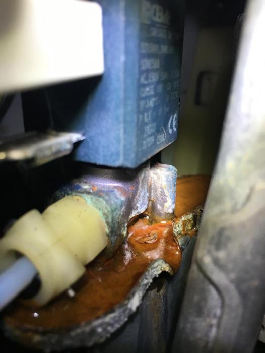

seit einigen Tagen streikt meine Kaffeemaschine Smile
Nach dem Einschalten bekomme ich immer folgende Fehlermeldung angezeigt:
"Zu fein gemahlen, Mahlwerk einstellen, Wasserauslauf eins. und OK drücken" (BILD 1)
Nach zwei Mal OK drücken komme ich in den normalen Betrieb. Die Kaffeeausgabe wird allerdings nach ca. 10 Sekunden abgebrochen und die Fehlermeldung wird wieder angezeigt. Nach zwei Mal OK drücken fängt das Spiel von vorne an ;-)
Ich habe mittlerweile zwei Mal entkalkt und den Mahlgrad hin und her verstellt (steht in der Anleitung im Zusammenhang mit der Fehlermeldung) - es bringt aber gar nichts.
Gleichzeitig tritt Wasser aus dem Solenoidventil aus. Genau an der Stelle mit dem roten Pfeil markiert (BILD 2)
An der Roststelle kann man erkennen, dass es seit längerem passiert - ist mir aber bisher nicht aufgefallen. (BILD 3)
Kann es sein, dass die Meldung aus dem Grund angezeigt wird? Z.B. wegen zu niedrigem Wasserdruck auf Grund der Leckstelle am Ventil?
Oder habe ich hier zwei Probleme?
Kann man das Ventil an der Stelle irgendwie abdichten oder lieber tauschen?
Was könnte sonst die Ursache für die Fehlermeldung sein?
Vielen Dank für alle Anregungen Smile
Waldemar
.jpg   2.JPG (Größe: 42,4 KB / Downloads: 22)
Zu fein gemahlen ist immer ein Durchflussproblem. Somit stellt das Gerät keinen Wasserfluss fest. Müsste man prüfen ob eine Verstopfung vorliegt.
